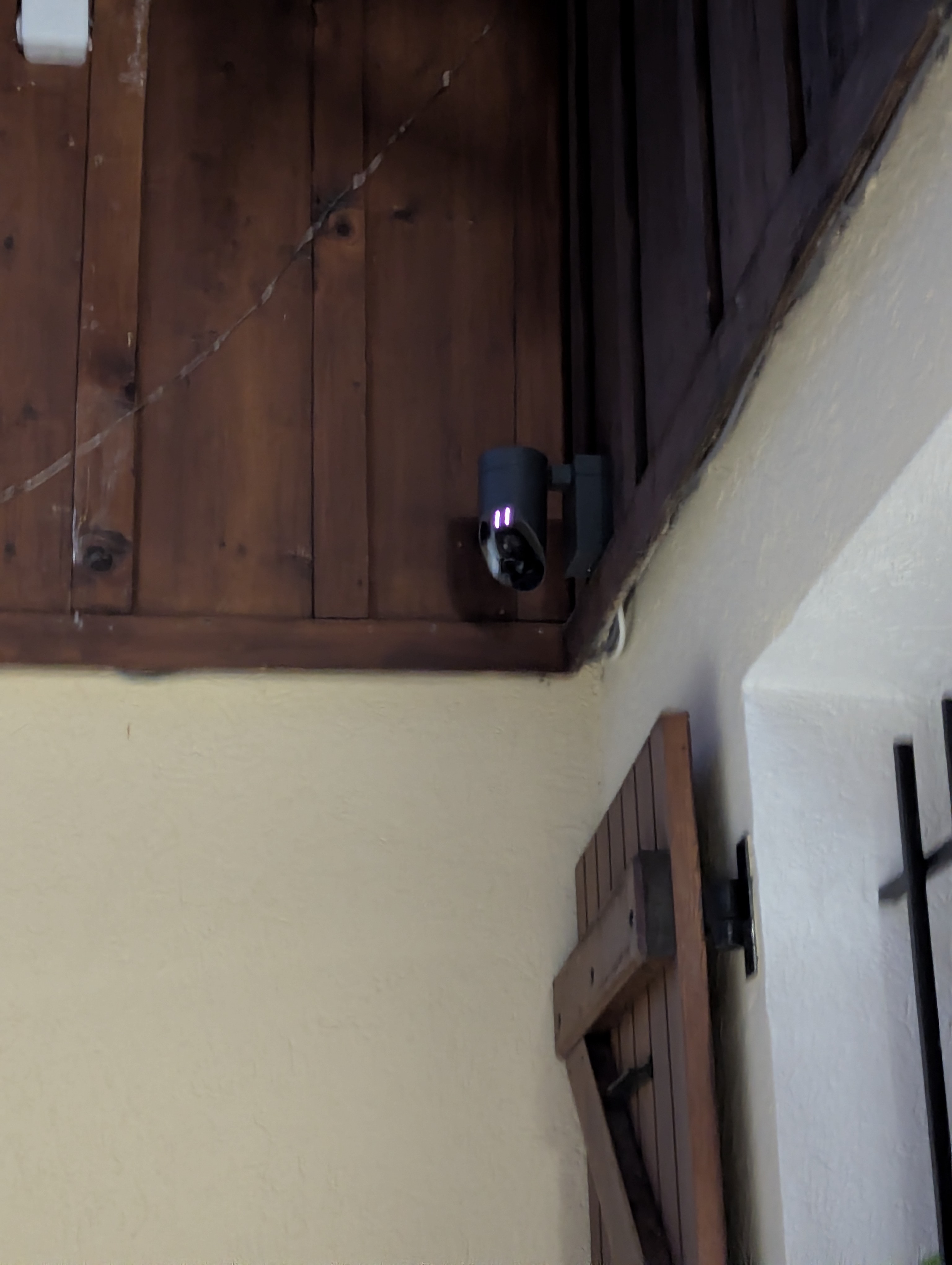

    Bonjour Jacky, voici des photos de la caméra

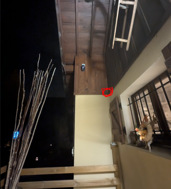

    Pascal pour le positionnement de la caméra. Je devine qu'il y a une terrasse devant l'entrée et si celle ci est desservit par un escalier, votre caméra est a bien plus de 2.90m par rapport au sol.
    A ça il faut ajouter que la première détection est effectuée par un radar PIR qui ne détecte rapidement que si on a un déplacement latéral. Si vous avancez face au radar il ne vous voit que dans les 3 ou 4 derniers mètres.
    (Il faut couper deux faisceaux pour être détecté)
    Je vous met l'exemple d'installation d'un radar dans un couloir.
    Pour moi la caméra devrait être sur le rond rouge que j'ai fait sur la photo en la tournant un peu plus vers l'extérieur

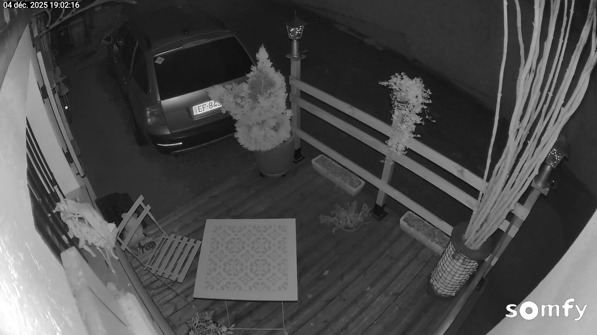

    Bonsoir Jacky
    Lorsque je mets le live je vois ce qui ce passe jours et nuits
