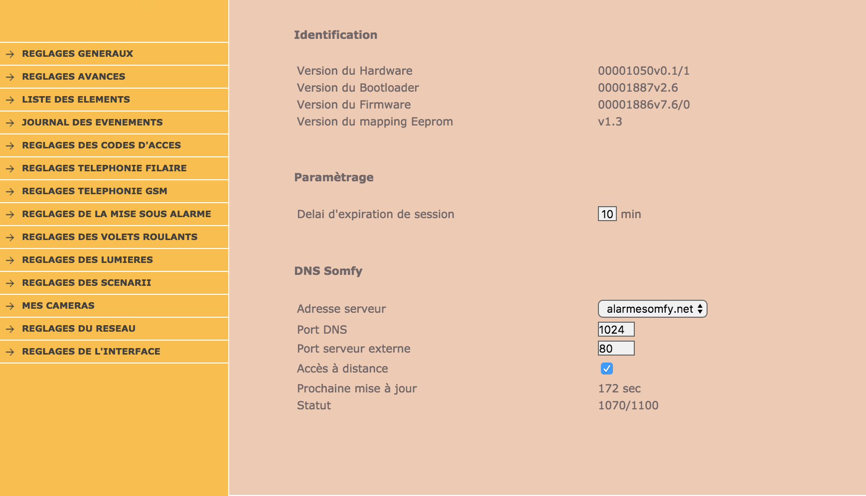

    Pouvez-vous faire des copies d'écran des divers écrans de configuration de votre alarme ?
    Sully P.
    Sully P.
    Sully P.
    72 / 100
    Sur le premier écran: passez le "Port DNS" à 80
    Sur le second, passez le "DNS Primaire" à 8.8.8.8 et le "DNS secondaire" à : 8.8.4.4
    Est-ce que ça fonctionne ?

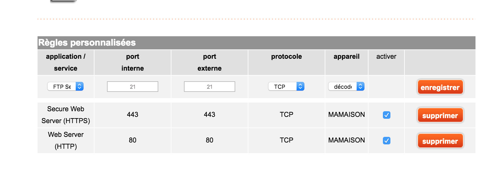

    Est-ce que vous pouvez faire une copie d'écran de l'ouverture des ports de votre box adsl ?
    Sully P.
    Sully P.
    Sully P.
    72 / 100
    La voici avec les deux ports ouverts

    @ Sully, le nom netbios n'est pas à modifier, remettez celui d'origine, soit ALARMESOMFY.
    Ensuite, modifiez le 20 de votre IP centrale transmetteur par une numéro compris en 201 et 240.
    Passez le port DNS à 80 au lieu de 1024.
    Enfin, ouvrez ou modifiez l'ouverture des ports pour la nouvelle IP.
