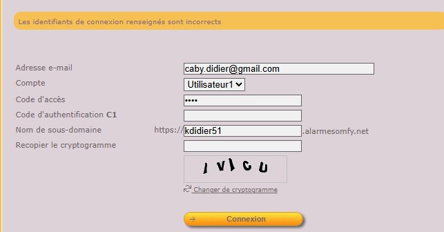

Impossible d'accéder à mon compte ?
On vient de me changer ma FREE BOX Révolution. L"accès à l'alarme sur PC et sur smartphone ne fonctionne plus.
J'essaie de me connecter à alarme.somfy.net et J'ai toujours le message : Les identifiants de connexion renseignés sont incorrects.

    J'ai fait toutes les manipulations préconisées, en vain.
    Avant toute chose, je voudrais bien retrouver mes identifiants, car je ne peux pas accéder au site de gestion de l'alarme.
    Y a-t-il un moyen de les récupérer ?
    Merci pour votre aide
    L'écran que vous avez affiché est celui du serveur DNS de Somfy et pas l'écran d'identification de l'alarme.
    Avez vous demandé un IP V4 Full stack chez Free ?
    Avez vous réinitialisé le module IP de l'alarme. Si vous l'avez fait il y a dans la Freebox une adresse IP avec comme nom ALARMESOMFY
    Si il n'y pas d'adresse IP correspondante dans le Freebox c'est que le module IP n'est pas connecté.
    Dans ce cas il faut changer le câble RJ45 voir le transfo d'alimentation et recommencer la réinitialisation du module IP.
    Tant que vous ne voyez pas votre alarme dans la Freebox, inutile de chercher a vous connecter ailleurs ça ne sert a rien.
    Cette alarme fonctionne a 100% en locale. Le serveur DNS de Somfy n'est pas obligatoire pour la faire fonctionner.
