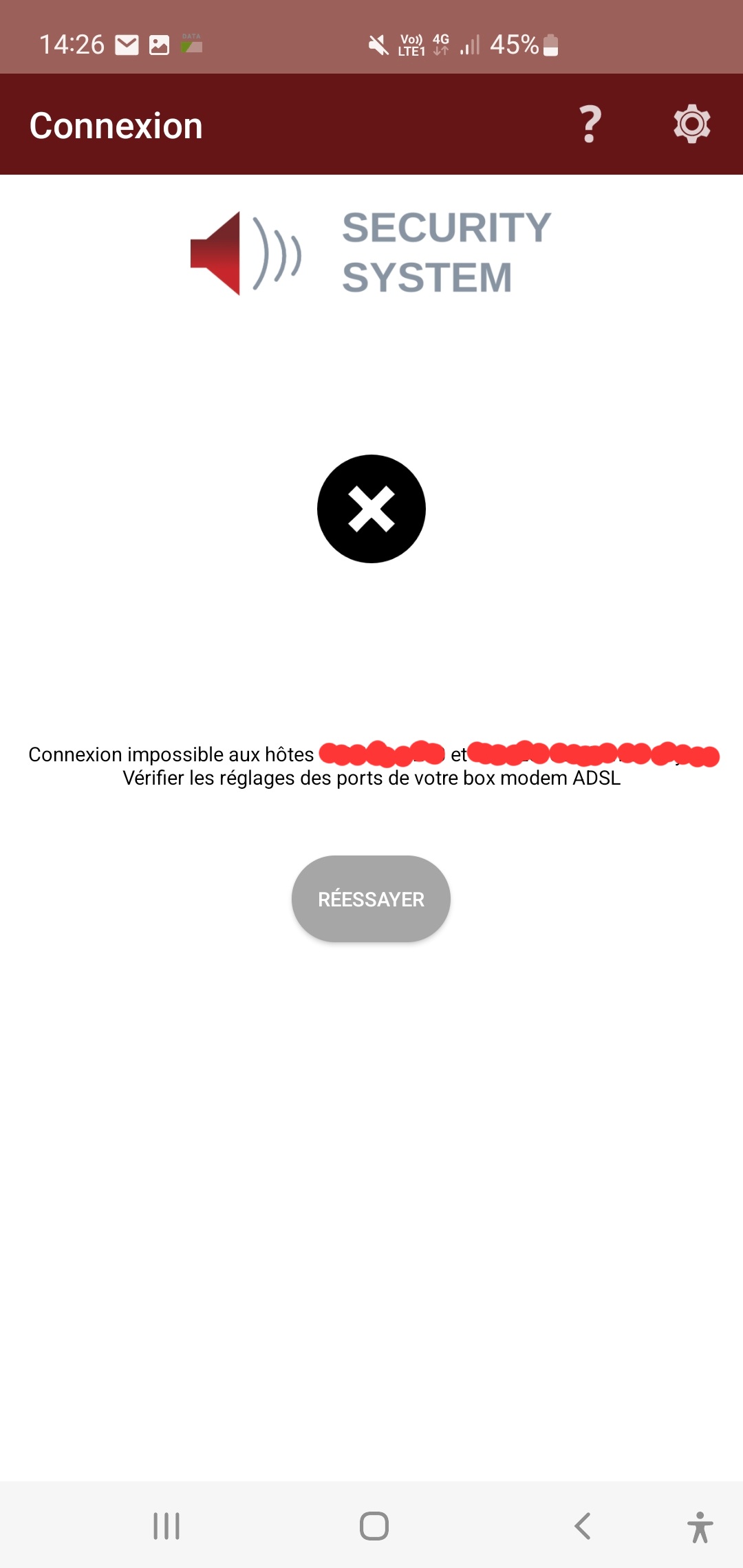

    Bonjour.

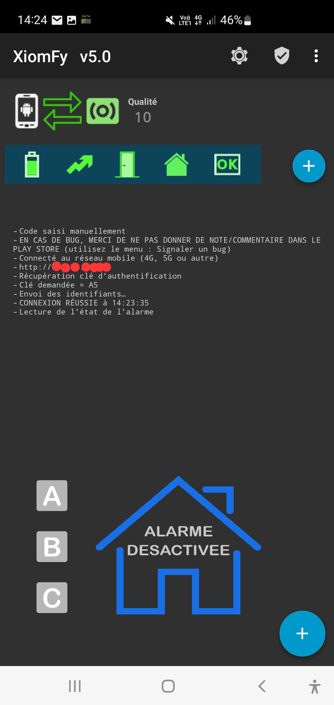

    Je suis dans une situation qui m'interpelle avec ma centrale SOMFY Protexiom concernant le pilotage "à distance via 4G" via smartphone :
    Avec l'application alternative "XIOMFY", pilotage totalement fonctionnel.
    Mais avec l'application officielle "SOMFY", ça ne fonctionne pas.
    En local via le WiFi, ça fonctionne bien via les deux applications.
    Bien sûr, j'ai vérifié les paramètres que j'ai saisis dans les deux applications, et ça me semble strictement identique.
    Merci d'avance de me dire ce que vous en pensez.

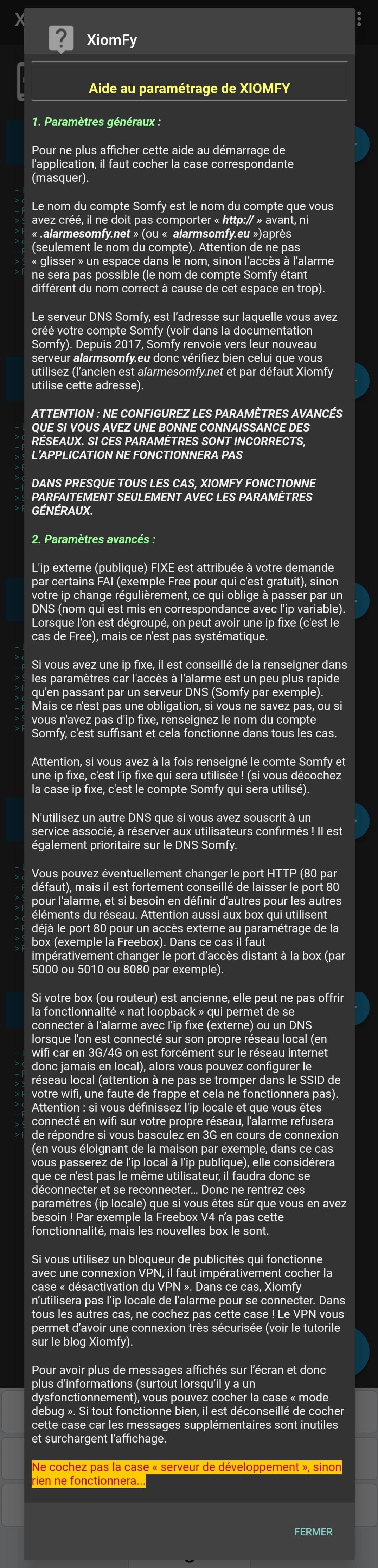

    @ Jacky M. :
    Au cas où vous ne connaîtriez pas XIOMFY, peut-être y-a-t'il dans cette capture d'écran de l'aide disponible dans l'application quelques informations utiles pour comprendre la différence d'approche entre elle et l'application officielle mise à disposition par SOMFY ?

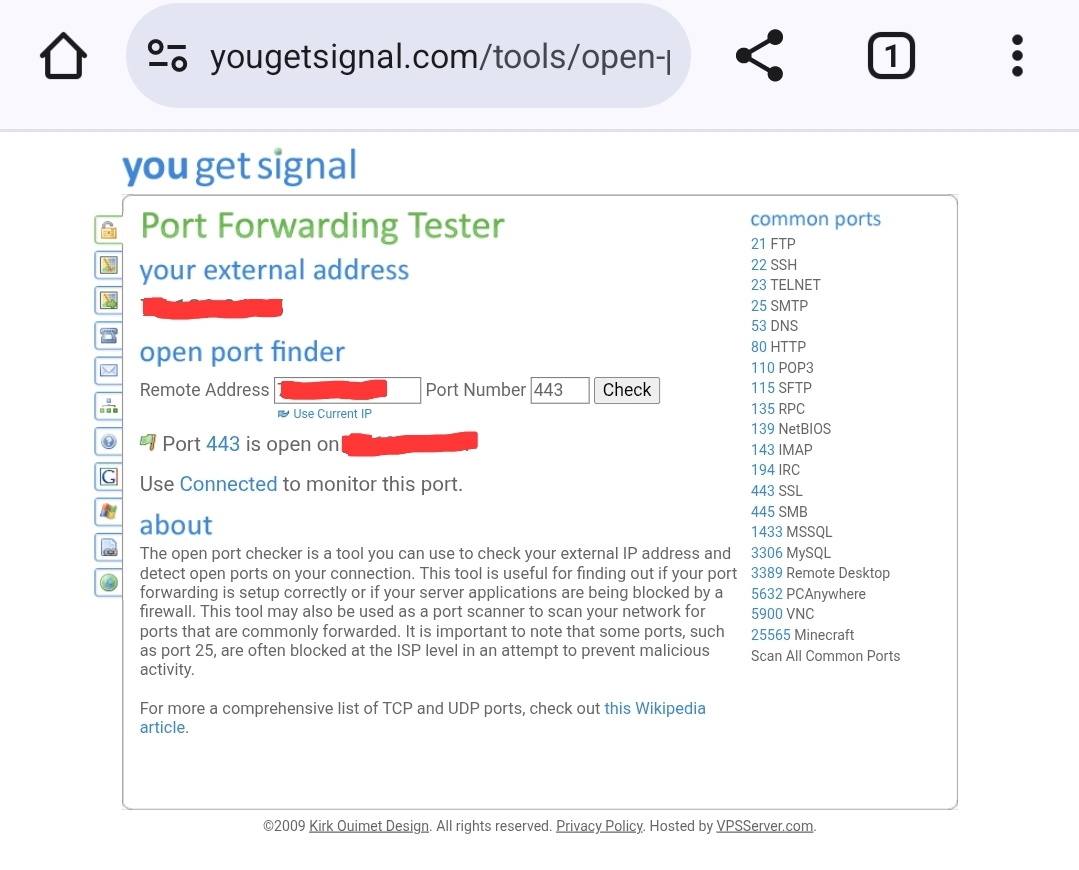

    Voici les réponses reçues après interrogation de "WWW.YOUGETSIGNAL.COM" alors que mon PC était connecté en WiFi sur ma box :
    Les ports 80 et 443 sont tous les deux ouverts, mais je ne comprends pas de quelle façon il est possible d'interroger ma box "depuis l'extérieur" !

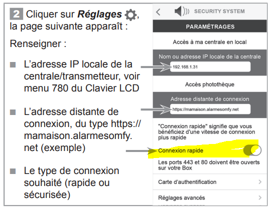

    Bonsoir Jacky.
    Dans la page "Paramètres / 2. Connexion à distance" de l'application SOMFY, j'ai donc basculé le curseur situé en bas à droite pour passer de "https" ("connexion sécurisée") à "http" ("connexion rapide"), mais cela ne change rien : je n'arrive toujours pas à contacter la centrale lorsque je me connecte en 4G avec mon smartphone.
    Tout ça est vraiment étrange mais, heureusement pour moi, j'ai eu la chance (grâce à ce forum, me semble-t-il) de découvrir l'application alternative XIOMFY, qui est quant à elle pleinement fonctionnelle.
