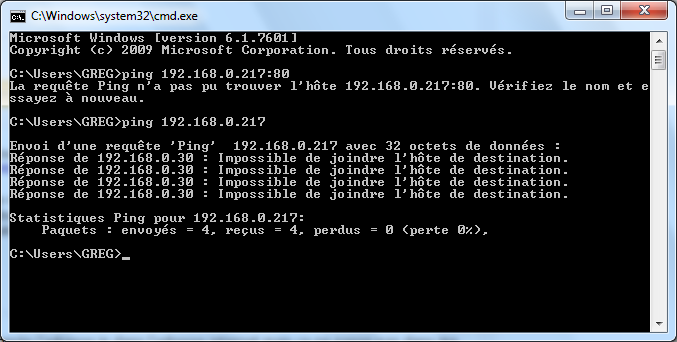

    ci joint une copie d'écran de la cmd dos :
    192.168.0.217:80 - la requête ping n'a pas pu trouver l'hôte
    192.168.0.217 - impossible de joindre l'hôte de destination
