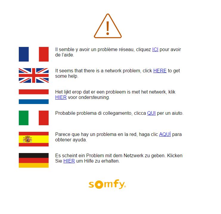

Après avoir configuré la centrale Protexiom, j'ai accès sans problème par l'adresse IP, mais impossible de me connecter via le lien https://xxxxxxxx.alarmesomfy.net/
J'ai pourtant modifié les paramètres de ma Livebox play comme vous le décrivez sur le site.
J'obtiens le message :
Il semble y avoir un problème réseau, cliquez ICI pour avoir de l’aide. :
Connexion impossible à l'hôte
Cela peut être dû à :
Les ports "443" et "80" ne sont pas ouverts ou ont été supprimés suite à un changement de box.
Vous avez configuré dans votre box modem ADSL d'autres ports que les standards 443 et 80 mais vous ne les avez pas saisis dans le serveur SOMFY.
Un problème d'alimentation de la centrale.
Un problème réseau de votre box modem ADSL.

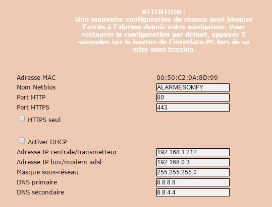

    Bonjour Michel,
    Du coup, je pense que l'adresse IP box/modem ADSL que vous avez rentré dans le menu "Réglages du réseaux" de l'interface PC en compte installateur n'est pas la bonne. L'adresse IP des Livebox est généralement 192.168.1.1.

    je viens d'essayer de configurer comme suggérer dans un autre post :
    "Dans "réglages réseaux" en DNS primaire, mettez: 192.168.1.1 en en secondaire: 0.0.0.0
    Si ça ne marche pas: Primaire: 8.8.8.8, secondaire: 8.8.4.4
    et enfin si pas mieux: 208.67.222.222 et 208.67.220.220"
    Je n'ai pas de meilleur résultat

    Ce weekend je vais essayer de changer l'adresse IP, mais je regrette déjà de ne pas avoir laissé mon ancienne alarme avec ligne fixe....

    Le changement d'adresse IP n'a rien réglé, j'ai donc recommencé la configuration depuis le départ sans changement.
    Accès à l'alarme par l'adresse IP sans problème.

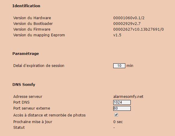

    Bonjour Michel,
    Pourriez-vous me transmettre une copie d'écran des menus "Réglages du réseaux" et "Réglages de l'interface" de l'interface PC en compte installateur ?

    Voila les 2 copies d'écran
    Merci pour votre aide
    passez le port DNS de 1024 à 80 !
    Ca donne quoi ?

    Pas mieux, j'avais déjà essayé il me semble.
    Donc retour à 1024
    Il vous semble ou l'avez-vous vraiment essayé !?
