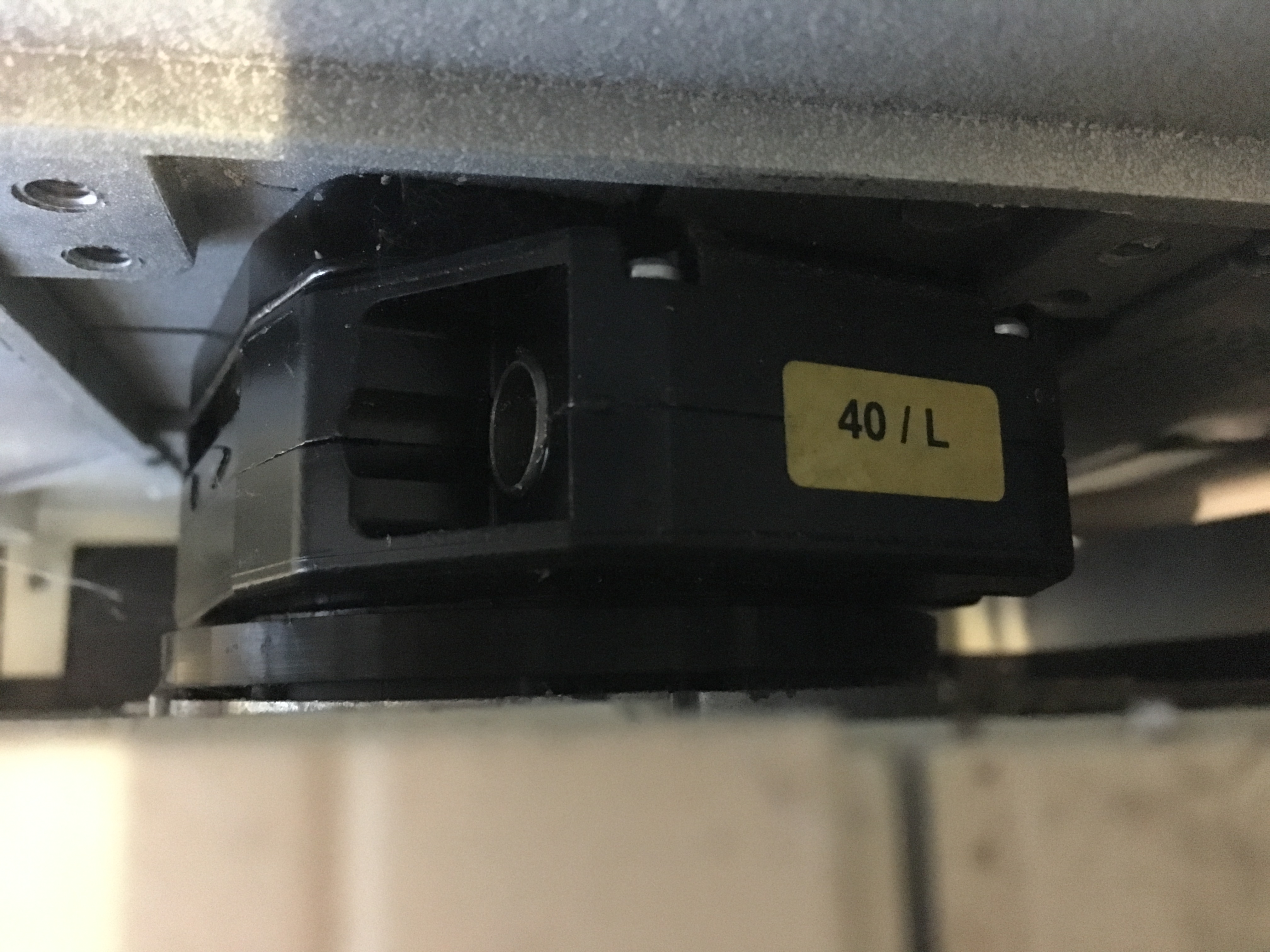

    Justement Robert, j'ai démonté le coffre du volet roulant afin d'identifier de quelle modèle il s'agit et je ne trouve aucun numéro de série mis à part un boîtier noir dans lequel arrive l'alimentation et sur lequel est écrit 40 / L (voir photo ci-dessous). Quand à la télécommande, je n'ai trouvé aucune inscription ni en façade ni à l'intérieur. Je n'ai donc pas pu vérifier si c'est RTS ou io (voir photo).
    Merci pour votre aide.

    Bonjour Matthias,
    Visiblement votre télécommande à le protocole radio RTS.
    Il vous faudra donc un récepteur d'éclairage RTS.
    Voir dans la boutique ici http://boutique.somfy.fr/micro-module-pour-eclairage.html vous pourrez facilement l'appairer avec votre télécommande de volet.
    A savoir que ce type de récepteur a besoin d'une phase permanente pour l'alimentation de celui ci. (voir la notice). https://service.somfy.com/downloads/fr_v4/5110251a000_mic...
    Il y a aussi ce type de boitier "Récepteur d'éclairage étanche RTS" ici http://boutique.somfy.fr/recepteur-d-eclairage-etanche-rt... plus facile à brancher moins esthétique..
