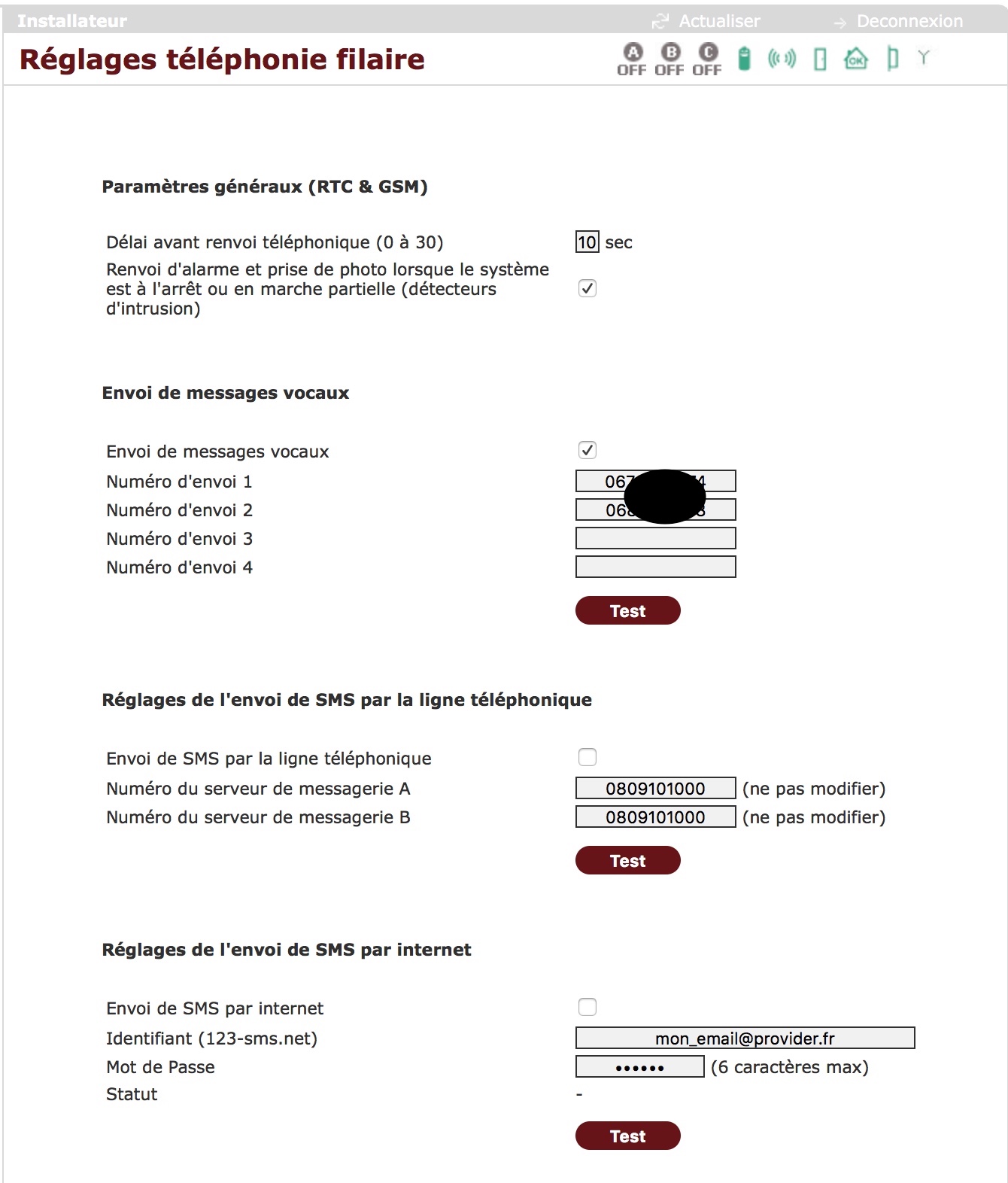

    Bonjour Florent,
    je vous conseille de vérifier les paramètres GSM, en effet si vous ne possédez pas de module GSM il ne faut pas cocher la case "envoi de SMS par GSM", de même dans les réglages téléphonie filaire, vérifiez que la case "envoi de message vocaux" est bien cochée et que les cases "réglages de l'envoi de SMS par la ligne téléphonique" et "réglages de l'envoi de SMS par internet" ne sont pas cochées.
    Bonjour Thomas,
    Contrairement à l'installation que j'avais fait avec l'écran LCD, j'ai raccordé l'alarme à ma livebox pour pouvoir avoir accès aux paramètres via l'ordinateur. Ça va quand même beaucoup mieux. Et vous aviez raison, il y avait une discordance avec le paramètre GSM qui était coché alors qu'il n'y a pas de module. J'ai pu ainsi rebalayer les différents paramètres. Et j'ai pu voir que mon problème de badge qui pouvait activer l'alarme mais pas arrêter venait d'un mauvais enregistrement sur la centrale. Si j'avais opté pour une installation avec l'ordinateur, je n'aurais sûrement pas eu de problème. Donc merci beaucoup pour votre disponibilité et votre analyse concernant mon problème. Grâce à vous, mon système fonctionne et est opérationnel à 100 %. Merci
