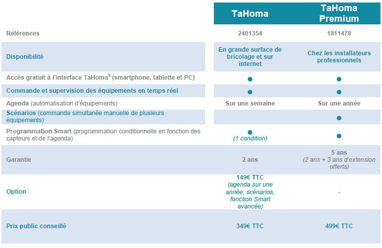

    Sur la boite, il est noté :
    TAHOMA FOR HITACHI
    1811357 B
