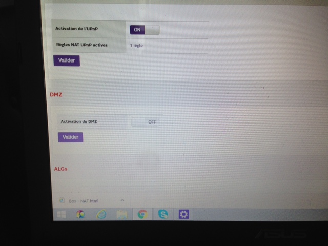

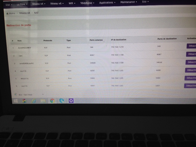

    Voila ce qu'il y a dans le NAT dans ma box SFR
    Je précvise qu'il s'agit d'un model NB6VAc ( fibre)
    Redirection de ports
    # Nom Protocole Type Ports externes IP de destination Ports de destination Activation
    1 ALARMESOMFY TCP Port 144 192.168.1.210 143 Désactiver
    2 cam TCP Port 8087 192.168.1.199 8087 Désactiver
    3 axis00408cbef42 TCP Port 34568 192.168.1.199 34568 Désactiver
    4 nas116 TCP Port 6690 192.168.1.205 6690 Désactiver
    5 NASS116 TCP Port 5000 192.168.1.205 5000 Désactiver
    6 nas116 TCP Port 5001 192.168.1.205 5001 Désactiver
    7 Wif TCP Port 80 192.168.1.82 80 Désactiver
    8
    192.168.1.
    Activer
    UPnP
    Activation de l'UPnP
    ON OFF
    Règles NAT UPnP actives 1 règle
    Valider
    DMZ
    Activation du DMZ
    ON OFF
    Valider
    ALGs
    Activation du SIP ALG
    ON OFF
    Activation du PPTP
    ON OFF
    Activation du module GRE
    ON OFF
    Valider
    Mohamed G.
    Mohamed G.
    Mohamed G.
    96 / 100
    Merci pour votre aide
    Mohamed G.
    Mohamed G.
    Mohamed G.
    96 / 100

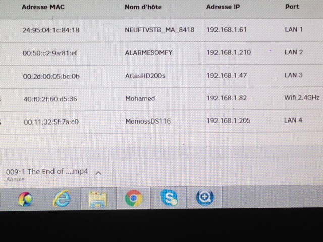

    Voici en photo si cela est mieux pour vous
    Passez le port serveur externe de 143 à 80.
