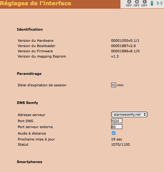

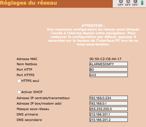

    pouvez vous faire des copies d'écran du réglage réseau et du réglage de l'interface ?

    Bonjour Jean Luc,
    ci joint les copies d'écrans.
    sur le réglage réseau, passez le DNS principal à 8.8.8.8 et le secondaire à 8.8.4.4
    sur le réglage de l'interface, passez le port DNS de 1024 à 80

    Merci de votre aide, mais ça ne fonctionne toujours pas avec les nouveaux réglages.
    Cdlt
    quel message d'erreur avez-vous sur votre smartphone ?
    Bonjour Richard,
    Après vérification avec notre serveur, le problème ne vient pas d'un mauvais réglage du système d'alarme mais d'un mauvais réglage de votre Box/modem ADSL. Il semblerait que les ports 80 et 443 ne soient pas ouvert pour l'adresse IP de votre système d'alarme.
