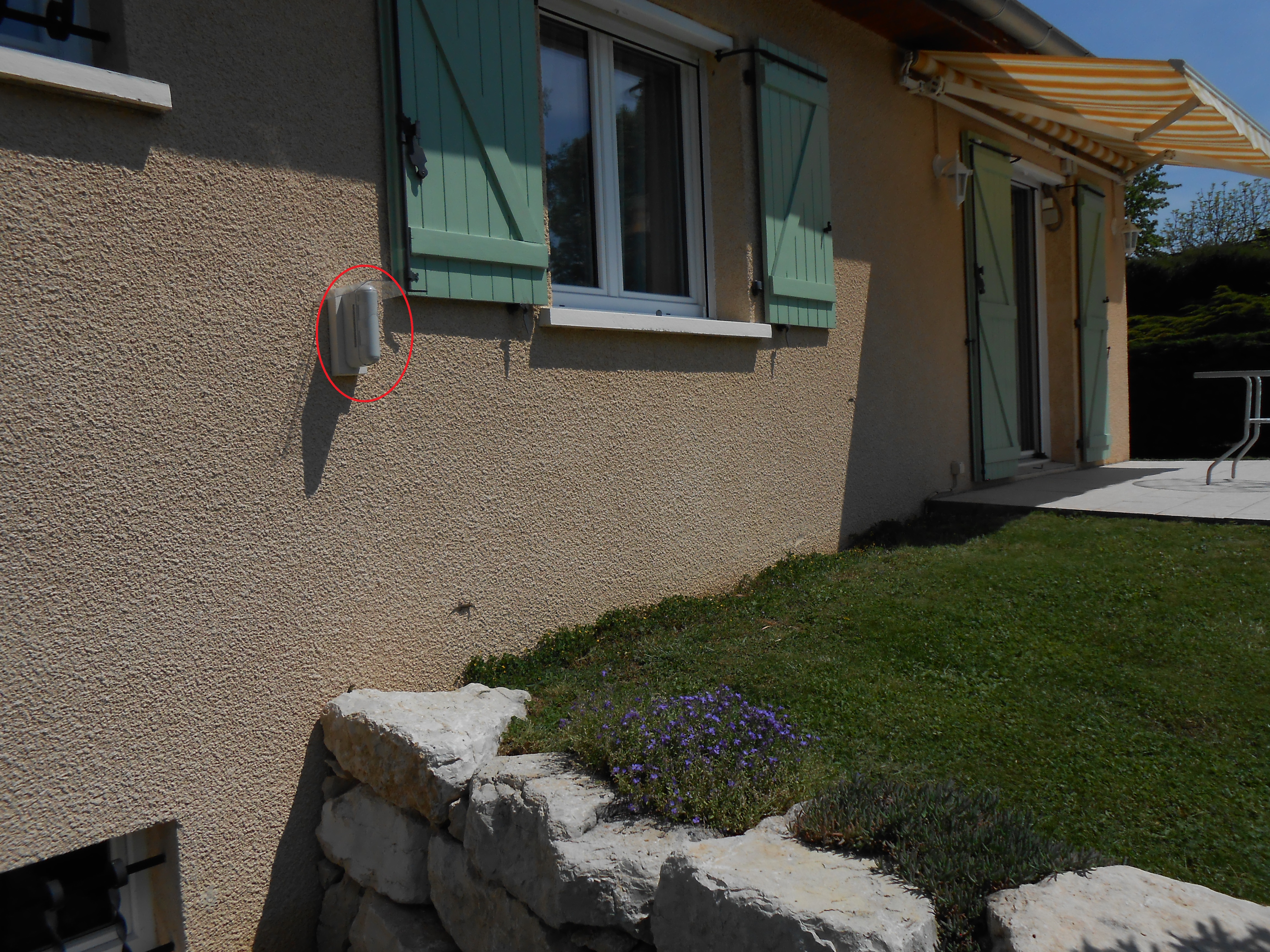

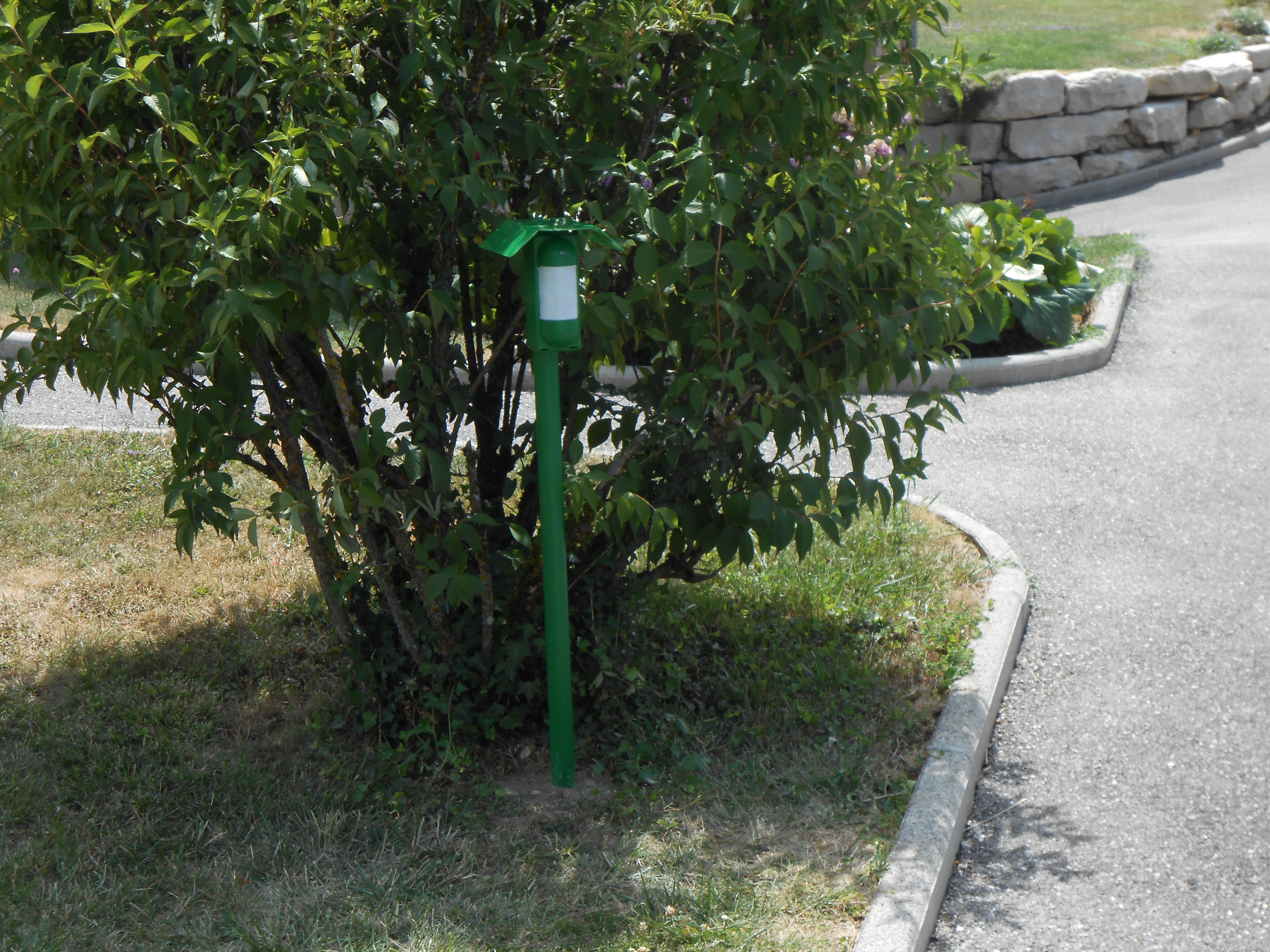

    Voyez en pièce jointe mon D.M.E braqué sur le portail, et les 2 D.M.E.F protégeant les façades, donc tous les ouvrants.
    Si vous voulez faire un plan assez détaillé, on pourra vous dire comment et où placer le type de D.M adéquat.
