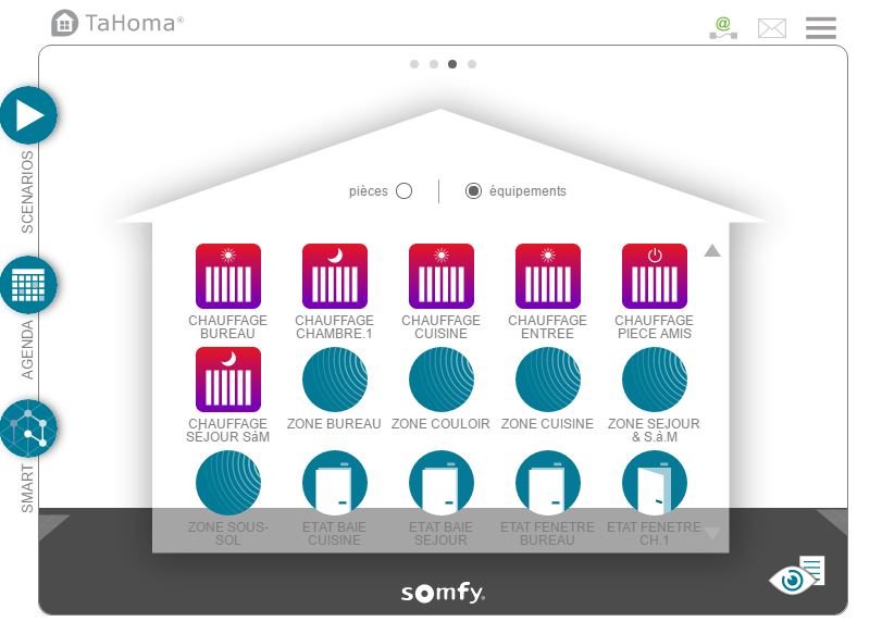

    La différence est fondamentale !
    Comme son nom l'indique, le fil pilote (4 ou 6 ordres) (6 ordres pour mes radiateurs), sert à piloter le radiateur dès lors que son fonctionnement est placé sur "prog" ou "horaire".
    Sur mes radiateurs (Noirot Radiafonte) équipés de fil pilote non branchés au tableau, la molette "prog" doit rester en permanence sur cette position pour piloter en Hors/gel/éco/confort.
    Il suffit de programmer les horaires sur les scénarios via la Tahoma pour que tout se fasse tout seul.
    Par ex: je vais partir en vacances 10 jours, je programme les radiateurs en hors/gel les 9 1er jours et en confort le 10ème jour. Ainsi, je rentre chez moi dans une maison chauffée à 21°.
    Comme chaque radiateur est équipé de son interface, il se constitue en une zone, autant de radiateurs = autant de zones. Chaque zone, en fonction de ses horaires de présences et d'occupation sera programmée en conséquence.
    Dans la chambre d'amis qui est constamment en éco (17.5°), elle passera en confort (20.5°) dès lors que des amis viendront. Dans notre chambre elle est en éco jusqu'à 16h puis passe en confort jusqu'à 21h, et, ainsi de suite pour chaque zone.
    L'intérêt de ce principe par rapport à celui que j'avais avant, est de pouvoir optimiser chaque pièce indépendamment d'un thermostat d'ambiance général.
    De plus, rien ne m'empêche de modifier via le Iphone un état de zone si par ex: j'écourte mes vacances.
    La grosse différence entre votre système on/off et le mien qui est Hors/gel/éco/confort, est de pouvoir gérer les gammes de température.
    En On/Off, vous coupez et rallumez le radiateur, alors qu'en éco/confort, vous passez d'une tempé réduite à une tempé de vie.
    Voilà, j'espère avoir bien répondu à votre question.
