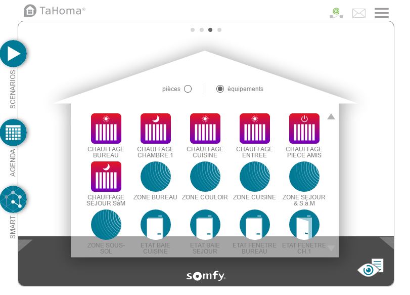

    Je pilote, programme, scénarise, tous mes radiateurs via Tahoma.
