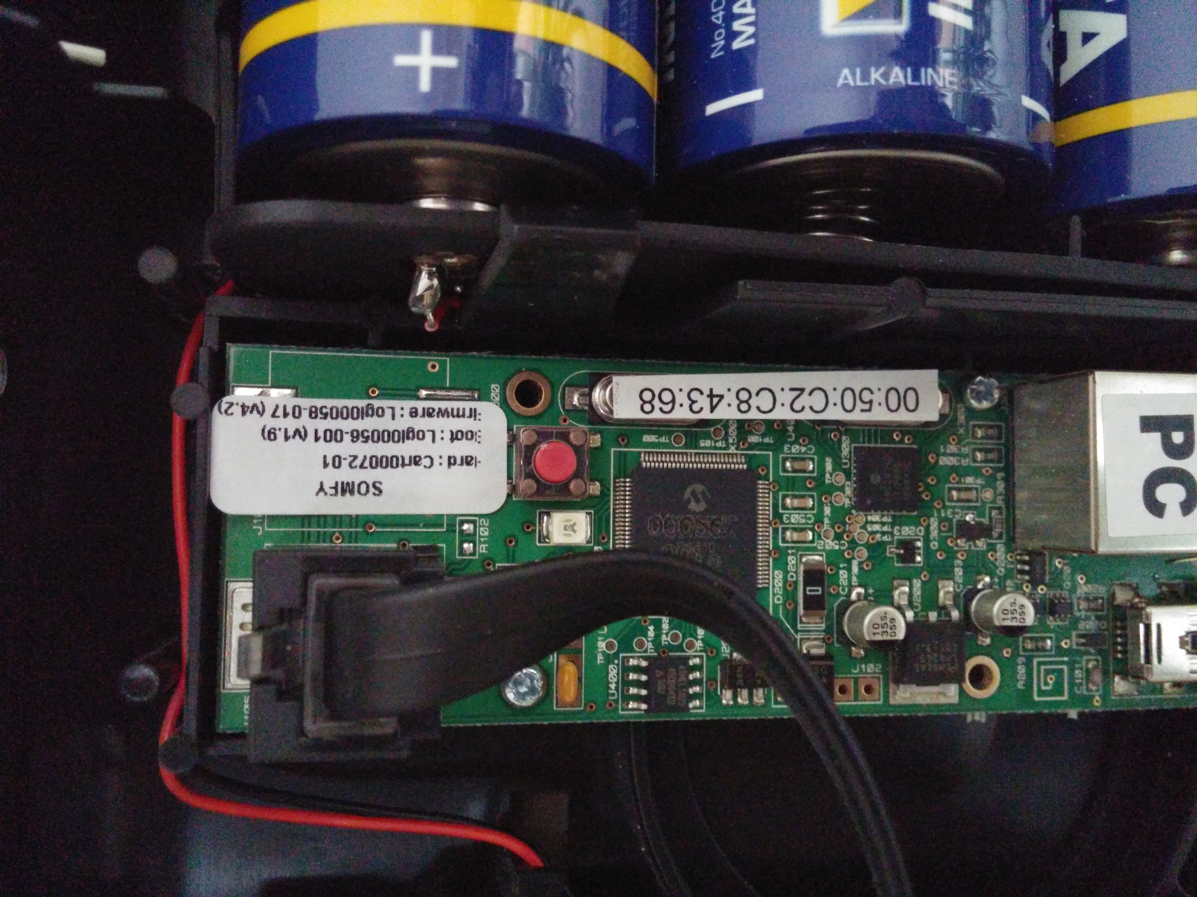

    Je n'ai pas de code à 6 chiffres..
    J'envoie une photo de ma carte ethernet si ça peut être utile.
    Le code se trouve dans la liste des éléments, il commence par 5 ou 6 sur 6 chiffres.

    Le code du transmetteur 571692 (noté sur le côté du boitier ainsi que dans la liste des éléments) ne fonctionne pas non plus.
    J'obtiens le message d'erreur " nous ne retrouvons pas le code dans la liste, merci de réessayer à nouveau".
    Comment le réinitialiser?
    Attendez un Yellow !

    Le numéro de la carte IP qui vous est demandé est le 24810-03.
    Vous pourrez en suivant les instructions accéder à distance à votre système d'alarme via un navigateur web, mais vous n'aurez pas la compatibilité avec l'application smartphone.

    Ce code ne fonctionne malheureusement pas non plus.. J'obtiens toujours le même message d'erreur.

    J'ai fait une erreur en recopiant le numéro IP, il s'agit de 2480-03.

    Au moment de créer mon compte: aucun numéro à 6 chiffres sur le module IP, et le numéro à 6 chiffres (identifiant) de la centrale n'est pas accepté par le site web : mon module est identique à celui photographié plus haut (sauf l'adresse MAC biensur)... Comment faire pour entrer en contact privé avec SOMFY ? en effet, donner sur ce forum le numéro de ma centrale et recevoir l'identifiant sur ce même forum que tout le monde peut lire ne me parait pas sécurisé du tout (n'importe qui pourra avec ces informations se faire passer pour mon alarme au près de somfy) ... un comble pour une alarme ...
