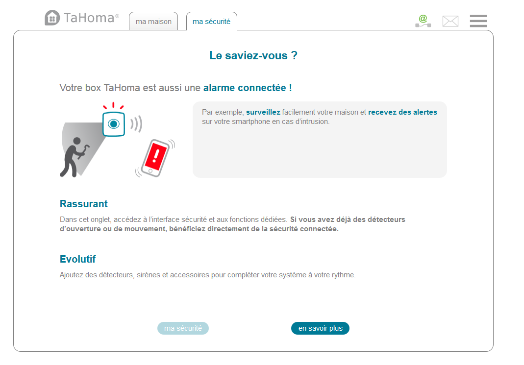

J'ai bien sur mon mobile ou sur la page internet de mon PC l'onglet ''Ma Sécurité'' qui apparait.
Mais on en peut rien y faire, le bouton ''ma sécurité'' en bas de page étant non activable. Ci joint copie d'écran.
Je dispose pourtant d'une alarme Protexial SOMFY, de détecteurs de mouvements SOMFY, de caméras Visidom avec détection de mvt... bref je ne sais pas pourquoi on ne peut s'en servir.
Quel est le pb? Suis je le seul dans ce cas?

    Je pose cette question car l’onglet ‘’ma sécurité’’ est vide et je ne sais ce qu’il y a derrière une fois qu’on peut en bénéficier.
    La mention de Cédric ‘’ Les capteurs "apparaissent" si ils sont sélectionnés dans un des modes sécurité (Total, partiel 1 ou partiel 2), et que l'un de ces modes sont activés.’’ Ne me parle pas…

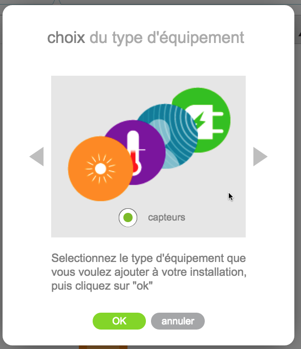

    J'ai donc acheté ce module Détecteur pour le coller au port USB de ma Somfybox.
    Puis dans l'interface Tahoma, dans réglages, j'ai tenté d'ajouter ce boitier
    En vain.
    Dans Capteur, y'a bien capteur d'ouverture, de température, de fumée, de mouvement... mais pas ce boitier
    Dans la doc fournie avec le module, on ne dit pas grand chose

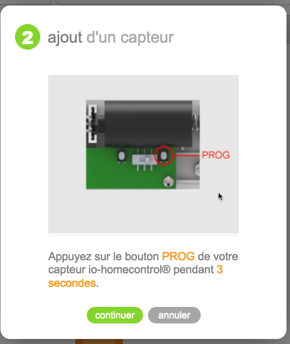

    Du coup, avec le détecteur de fumée, j'ai tenté une autre approche.
    J'ai sélectionné ''capteur de fumée'' puis suivi la procédure qui me demandait d'appuyer sur le bouton test pdt plus de 5secondes. J'ai suivi les demandes mais échec: erreur lors de la détection.
    Du coup je ne suis pas arrivé à faire cet appairage...

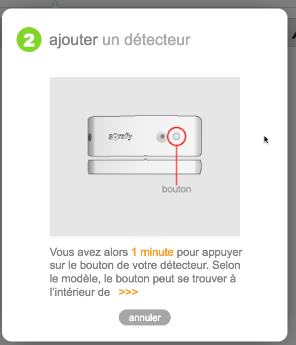

    Comprenant qu'il faille faire l'installation des capteurs 1 par 1, voici ce que je fais qui n'aboutit pas.
    Où est mon erreur?

    Bon ne fonctionne tjs pas.
    Je précise que par raport aux photos jointes dans mon message précédent, entre les étapes 2 (on me demande d'appuyer trois secondes sur le capteur) et 3 (le boîtier recherche le capteur), j'ai appuyé sur le bouton de test (en façade) de mon détecteur d'ouverture jusqu'à ce que l'alarme émette un bip court, alors je relache, puis appuie sur ''continuer'' (icone en vert) qui déclenche la recherche du captuer.
    Puis au bout de qques secondes, message d'erreur.
    Je ne sais pas ce que je fait qui ne va pas.
    Idée?

    Vous nous indiquez avoir acheté le module pour détecteur qui vous permet d'ajouter des détecteurs d'alarme donc non io dans l'interface TaHoma.
    Vos copies d'écran pour l'enregistrement de vos détecteurs nous montre que vous essayez d'enregistrer des détecteurs io...
    Si vos détecteurs sont en io, le module ne vous sert à rien.
    Si vos détecteurs sont ceux de l'alarme allez dans le menu "autres Somfy" pour les ajouter, comme sur les copies d'écran de Stef61.

    La première fois que j'ai branché mon module sur le port USB de la Tahoma, çà n'a pas marché car dans ''autres Somfy'' il n'y avait aucun des équipements dont je disposait.
    Le seul détecteur d'ouverture était dans IO, d'où mo, insistance à partir du menu IO
    Après avoir resetté le module branché sur le port USB, et en allant dans ''Autres SOMFY'', j'ai bien les détecteurs de fumée, de mvt et d'ouverture de mon installation.

    Quand le menu du capteur apparait pour faire l'appairage, on me dit qu'il faut appuyer sur le bouton en face vant dans un délai d'une minute. Le capteur étant près de mon ordinatuer, c'est simple et rapide. J'appuie donc sur le bouton, l'alarme émet un bip et l'interface Tahoma m'envoie un message d'erreur (cf deuxième image)
    Etant donné qu'il ne s'est pas déroulé 10 secondes, on est loin de la minute exigée.
    Donc le pb n'est pas le temps, mais le fait que le détecteur est déjà connu de mon installation.
    Qu'est ce que cela veut bien dire?
    Comment régler ce pb?

    Je viens d'effectuer le test chez moi et quand je suis à l'étape "appuyer sur le bouton du détecteur", l'alarme émet un bip et un sablier sur mon écran indique que Tahoma travaille puis une fenêtre s'ouvre (pas une fenêtre d'erreur) pour me demander d'attribuer un nom au capteur.
    Je ne vois donc pas où est votre problème. J'ai associé à plusieurs reprises differents capteurs, les ai supprimé puis rajouté sans avoir vu ce type de message.
    Je comprends que ça puisse vous énerver de ne pas déterminer la cause surtout que la procédure semble bonne cette fois ci. Je ne sais pas si votre Tahoma necessite un reset suite à un problème de mise à jour.
