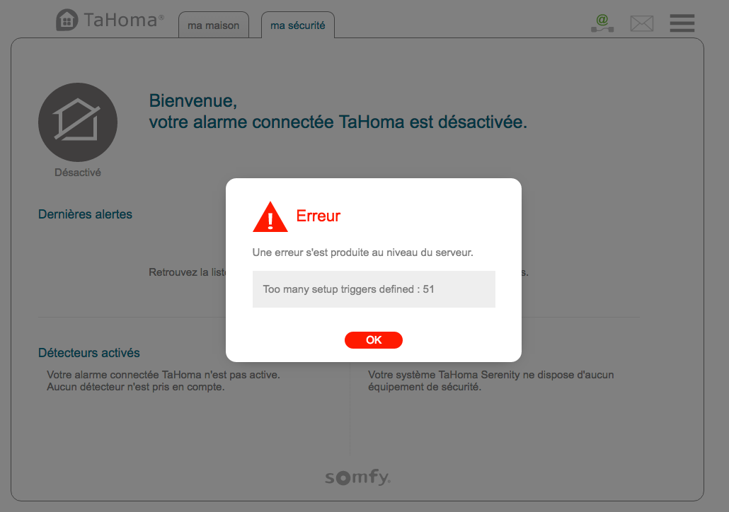

Depuis la dernière mise à jour de la tahoma, quand je cherche à enregistrer mes paramètres dans l'onglet sécurité j'ai systématiquement l'erreur en image peut importe le PC et navigateur utilisé.
Aussi de façon aléatoire les fonctions smart ne sont pas toujours fonctionnelles (soirée tv par exemple). Plusieurs réinitialisation de la tahoma n'y ont rien changés. Si un Yellow passe par là le pin de la box est 0202-7292-3501.
