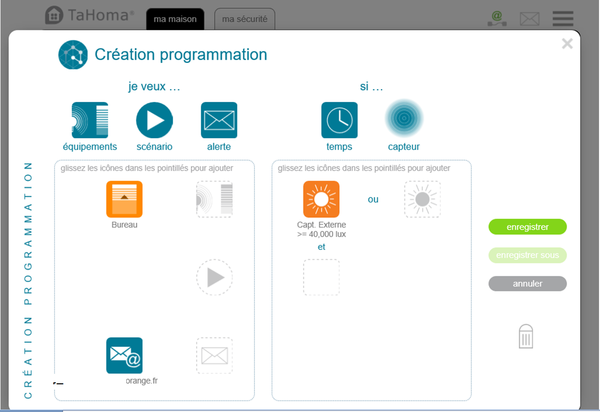

    la fonction smart doit obligatoirement être associée à un capteur. Par exemple:
    Ouvrir volet et envoyer email si capteur ensoleillement inférieur à 40000 lux
    Exemple:

    Merci Jean Luc ;-)
    Quel dommage, même si j'ai l'intention d'acheter un capteur de luminosité, celui ci ne serait d'aucune utilité pour répondre à ma requête.
    Plus la demande est simple, plus cela semble compliqué.
