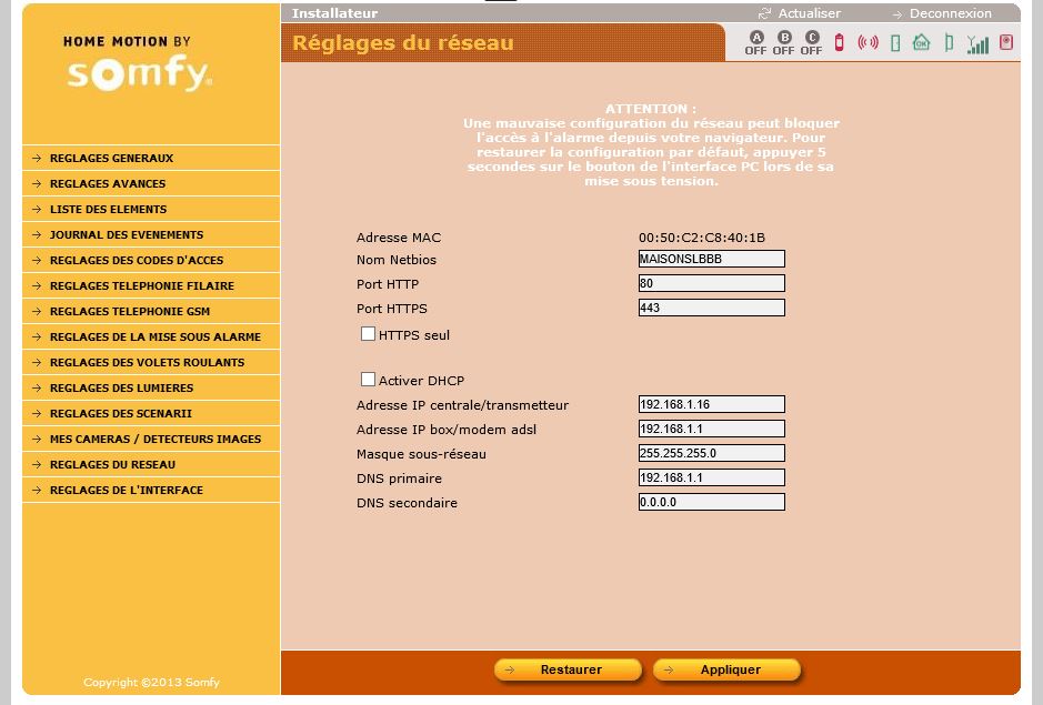

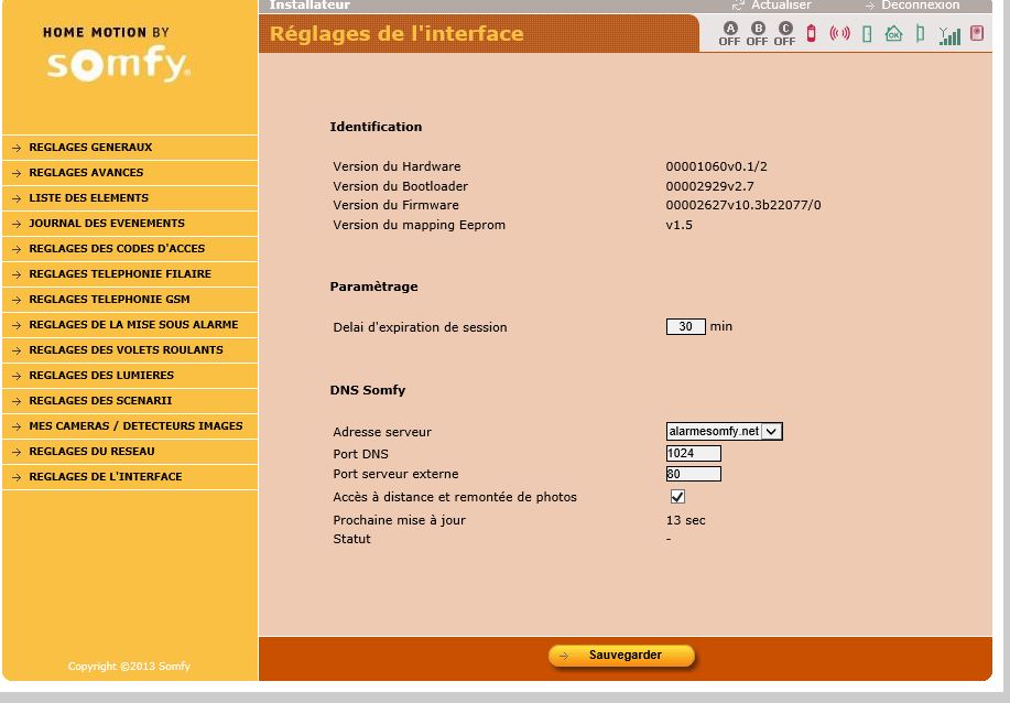

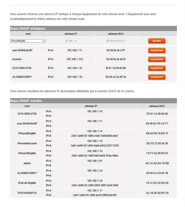

    blague à part je vous joint trois copies écran de
    • deux de mon alarme sur laquelle je n'ai apporté aucune modification, malgré vos précieux conseil - une de la box ou j'ai suivi les conseils du lien joints à votre réponse à suivre le résultat.

    sur le réglage réseau, je vous conseille de laisser le nom NetBIOS par défaut, à savoir "alarmesomfy"
    Ensuite, sur l'adresse IP de votre centrale, et sur le dernier chiffre, mettez un nombre compris entre 201 et 240. (il faudra dans ce cas modifier également les ports sur votre box adsl avec ce que vous aurez mis)
    Passez également le DNS primaire à 8.8.8.8 et le secondaire à 8.8.4.4
    Sur le réglage de l'interface, passez le port DNS de 1024 à 80

    J'ai un problème sur l'accès à distance, mais lequel. Ci joint 3 captures d'écran : interface, réseau et box

    dans la configuration NAT/PAT , au niveau du protocole mettez "TCP" et pas "Les deux"
    Dans le réglage de l'interface, passez le Port DNS de 1024 à 80 .
