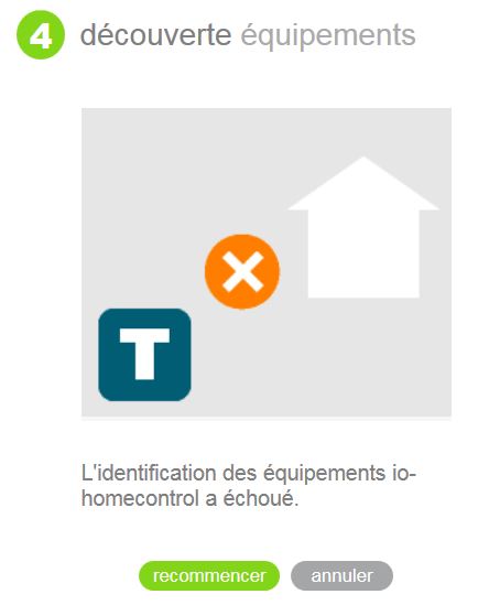

TAHOMA ne découvre pas mes equipements ?
je suis dans le menu de configuration
ajouter équipements > je choisi smoove origin IO
j'appuie 2s sur Prog
mon volet bouge (va et vient)
etape 4 > identiffication des IO homecontrol a échoué...
aucun équipement dans la tahoma ...
idem avec la télécomande Situo5 io pure
quel est le problème car je ne vois que la tahoma dans l'onglet "autres SOMFY" ?
merci

    Bonjour JF,
    TaHoma ne reconnait pas vos moteurs, ce n'est donc pas un problème de télécommandes.
    Vous pouvez le vérifier en choisissant par exemple une Smoove à la place de la Situo, si cela ne fonctionne toujours pas, cela signifie qu'il doit y avoir une clé de sécurité sur ces moteurs. Il peut être intéressant que vous vous rapprochiez de votre installateur afin qu'il procède lui-même à ces remises à zéro.

    bonjour
    toujours aucun équipement visible dans la TAHOMA malgré votre synchronisation...
    identification io home control a échoué ??
    les télécommandes étaient un essai pour voir si TAHOMA voyait quelques choses ...
    je les ai supprimé depuis.
    sur vos vidéos , ça parait tellement facile .
    hyper frustrant que la BOX TAHOMA ne voit aucun équipements >

    Bonjour JF,
    Si avec cela vos équipements ne sont toujours pas reconnus, cela signifie qu'ils possèdent des clés de sécurité, il va donc falloir procéder à la remise à zéro et reprogrammation des volets afin qu'ils puissent être reconnu:
    http://forum.somfy.fr/questions/562905-somfy-volet-roulant-remise-zero-reglage-fin-course
    Essayez déjà sur un volet et recommencer l'ajout sur TaHoma avant de vous lancer sur les autres.
