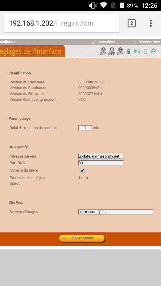

    Boˆour Gladys et merci pour votre aide.
    Voici en piéces jointe les deux copies d'ecran.
    Bien cordialement.

    Bonjour Jacques,
    Dans le DNS primaire, pouvez mettre à la place de 192.168.1.254, 8.8.8.8 et pour le secondaire 8.8.4.4
    Merci.
    Enfin, je viens de voir que votre version de centrale est 4.4 celle-ci est sortie bien avant les routeurs 4G, par conséquent, je doute que cette centrale soit compatible.

    Bonjour Gladys et encore merci.
    J'avais déjà testé le changement des adresses dns en 8.8.8.8 et 8.8.4.4 ainsi que le port dns à 80 plusieurs fois.
    Cela ne change rien la centrale n'est toujours pas accessible.
