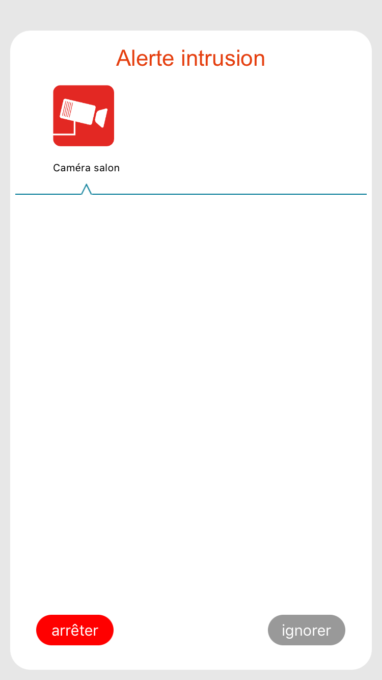

Depuis ce matin j'ai un souci avec le déclenchement de l'alarme sur ma Tahoma Serenity.
En préambule je précise que j'utilise la Serenity depuis une année et cela fonctionne sans problème.
Aujourd'hui j'ai eu des alertes intrusion à 6 reprises. A chaque fois je désactive puis réactive l'alarme. Elle se déclenche à nouveau dans l'heure suivante ..
Ce qui est surprenant c'est qu'aucun détecte ne déclenche l'alarme (les détecteurs de mouvement et de porte ne font pas de détection).
Quand je vais sur l'application ou sur le site Tahoma connect je vois juste la caméra.. pourtant la caméra n'est pas un détecteur mais un élément de protection active.
J'ai mis à jour l'application Tahoma sur mon téléphone hier soir.. je ne sais pas s'il y a un lien.
Si quelqu'un a une idée ? :-)

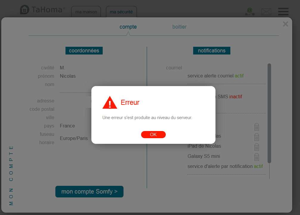

    Par ailleurs sur Tahomalink.com, quand je clique sur mon compte puis sur "mon compte Somfy" j'ai un message d'erreur : "Une erreur s'est produite au niveau du serveur".

    Votre question fait référence aux problèmes de notifications ou d'accès à mon compte Somfy ?
    Comme dit dans le message précédent les notifications fonctionnent à nouveau depuis ce week-end, en revanche je ne peux toujours pas accéder à mon compte "Somfy" depuis l'interface web ou depuis l'application.
    J'ai testé l'interface web depuis plusieurs ordinateurs et sur des navigateurs différents (j'ai vidé le cache) :
    • Firefox 54.0.1 (32 Bits)
    • IE 11 version 11.0.9600.18738
    Sur l'iphone mon IOS a la version 10.3.2.
    La version de application Tahoma installée est la suivante : 3.6.2
    Pour l'ipad je dois être à la maison pour avoir cette information.
    Sur l'interface web, quand je clique sur "mon compte Somfy" j'ai le message ci-joint.
    Sur l'application ipad quand je clique sur "mon compte Somfy" je vois la roue qui tourne pour manifester un chargement et il ne se passe rien.
    Sur l'application iphone il n'y a pas l'option qui permet de cliquer sur son compte Somfy.

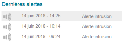

    Depuis ce matin j'ai de nouveau un souci avec le déclenchement de l'alarme sur ma Tahoma Serenity.
    L'alarme se déclenche de façon intempestive sans raison. Aucun DO ou DM ne détecte de présence.
    Je suppose que c'est un problème de synchronisation.
    Merci par avance.

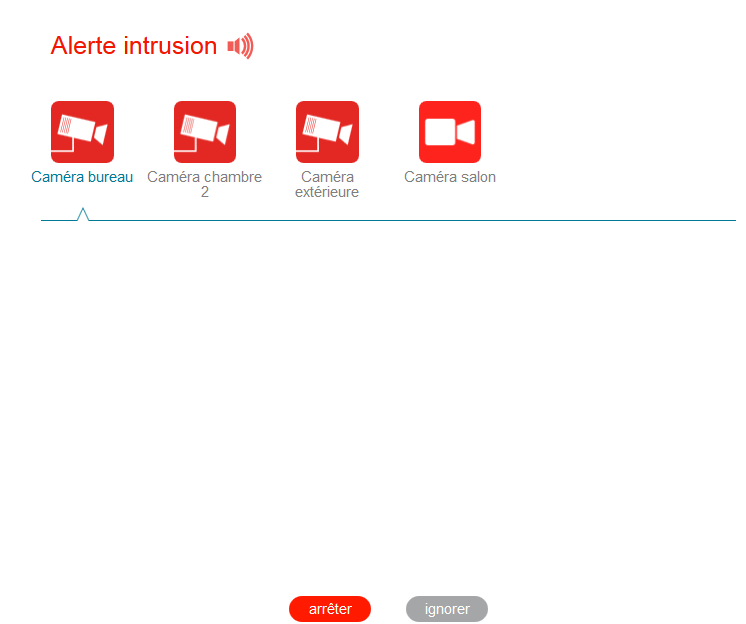

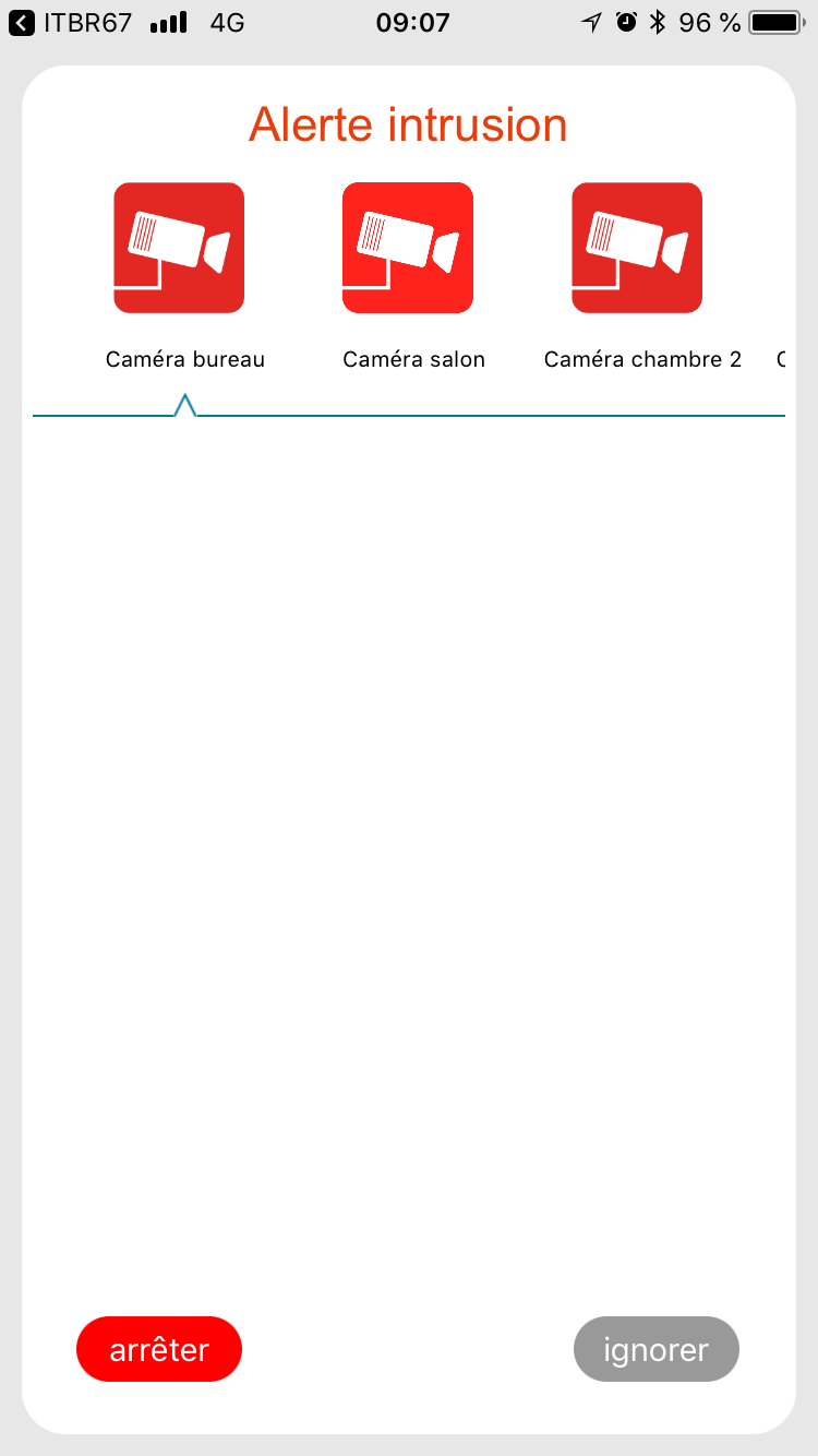

    J'ai à nouveau un problème de déclenchements intempestifs depuis ce matin.
    L'alarme s'est déjà déclenchée à 3 reprises.
    A chaque fois la fenêtre intrusion s'ouvre sur l'application et me montre le fonctionnement des 4 caméras (ce qui est normal) mais aucun détecteur (ouverture ou mouvement) ne détecte quelque chose d'anormal.
    J'ai attendu plusieurs minutes avant de stopper l'alarme intrusion.
    Qu'est ce qui est à l'origine de ces déclenchements intempestifs ?
