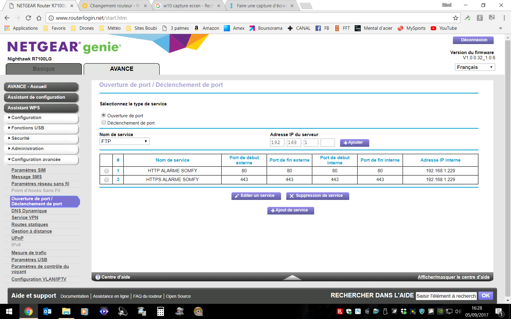

    avec la Livebox, tout fonctionnait à merveille. Avec le netgear r7100, bien que les ports soient ouverts: pas de communication
    Pouvez-vous faire une copie d'écran de l'ouverture des ports du Netgear ?
    Rémi B.
    Rémi B.
    Rémi B.
    137 / 750
    la capture d'écran
    Par rapport à ce que j'ai déjà vu sur un Netgear, ça me parait bien.

    je vous l'ai dèjà mise. J'ai essayé de me connecter à distance en mettant l'adresse Ip du routeur mais j'ai pas d'accès. Je suis pas sûr que les ports soient bien ouverts. Par un site en ligne, ils seraient masqués !!
