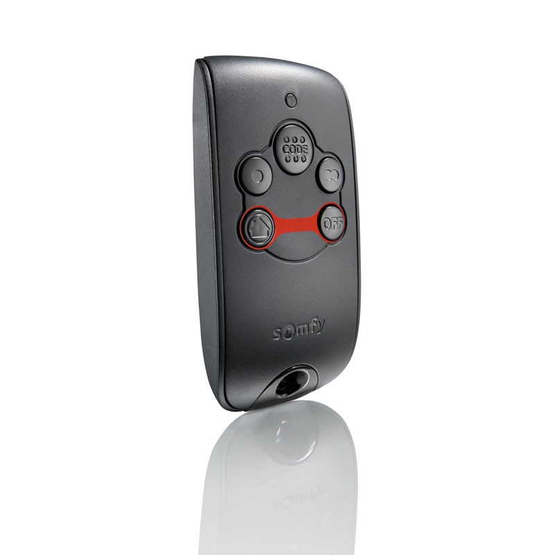

    Bonjour Thierry,
    pouvez-vous nous fournir une photo de votre télécommande multi application.
    thierry V.
    thierry V.
    thierry V.
    290 / 750
    je vous joins l'image
    merci
    Bonjour, sur cette TC vous avez forcément un code !
    Le mini étant ; appui sur touche droite ou gauche suivi d'un appui sur touche code, ensuite, appui sur touche dédiée au moteur. La TC reste en service 30s puis se coupe.
    J'ai 4 TC comme celle-ci, je sais les programmer.
    Voici ses notices.
    https://www.somfy.fr/file.cfm/notice-instal_TelecoMultiAp...
    https://www.somfy.fr/file.cfm/Changer_le_protocole_d'...
    https://www.somfy.fr/file.cfm/Notice_simplifier_t%C3%A9l%...
    https://www.somfy.fr/file.cfm/Suppresion_code_1_touche_t%...
    https://www.somfy.fr/file.cfm/Aide_au_d%C3%A9pannage_T%C3...

    Bonjour Thierry,
    quand vous appuyez sur la touche de cette télécommande, quel voyant clignote? le voyant code ou la petite led tout en haut de la télécommande?
    thierry V.
    thierry V.
    thierry V.
    290 / 750
    C'est bien la petite les du haut qui s'allume
    Rien du côté de la touche code
    Thomas M.
    Thomas M.
    Thomas M.
    Bonjour Thierry,
    Pourriez-vous m'indiquer quelle touche de votre télécommande pilote correctement votre Axorn?
    de même quelle touche de votre télécommande multi application tentez vous de programmer?
