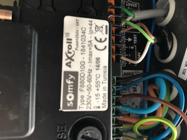

Bonjour à tous les membres, voila le soucis que j'ai et que je n'arrive absolument pas à solutionner tout seul...
Je dispose d'une motorisation de porte de garage Axroll, je souhaite programmer dessus 2 télécommandes supplémentaires mais voila ça ne fonctionne pas... J'ai bien suivi la procédure pas à pas (sélectionner le mode P8, appuyer simultanément sur le + du boitier et sur le bouton de la télécommande, attendre les tirets...) mais ça ne veut pas le faire... Je vous mets en PJ les références de mon matériel, je suis preneur de toutes les idées !!!! Merci d'avance,

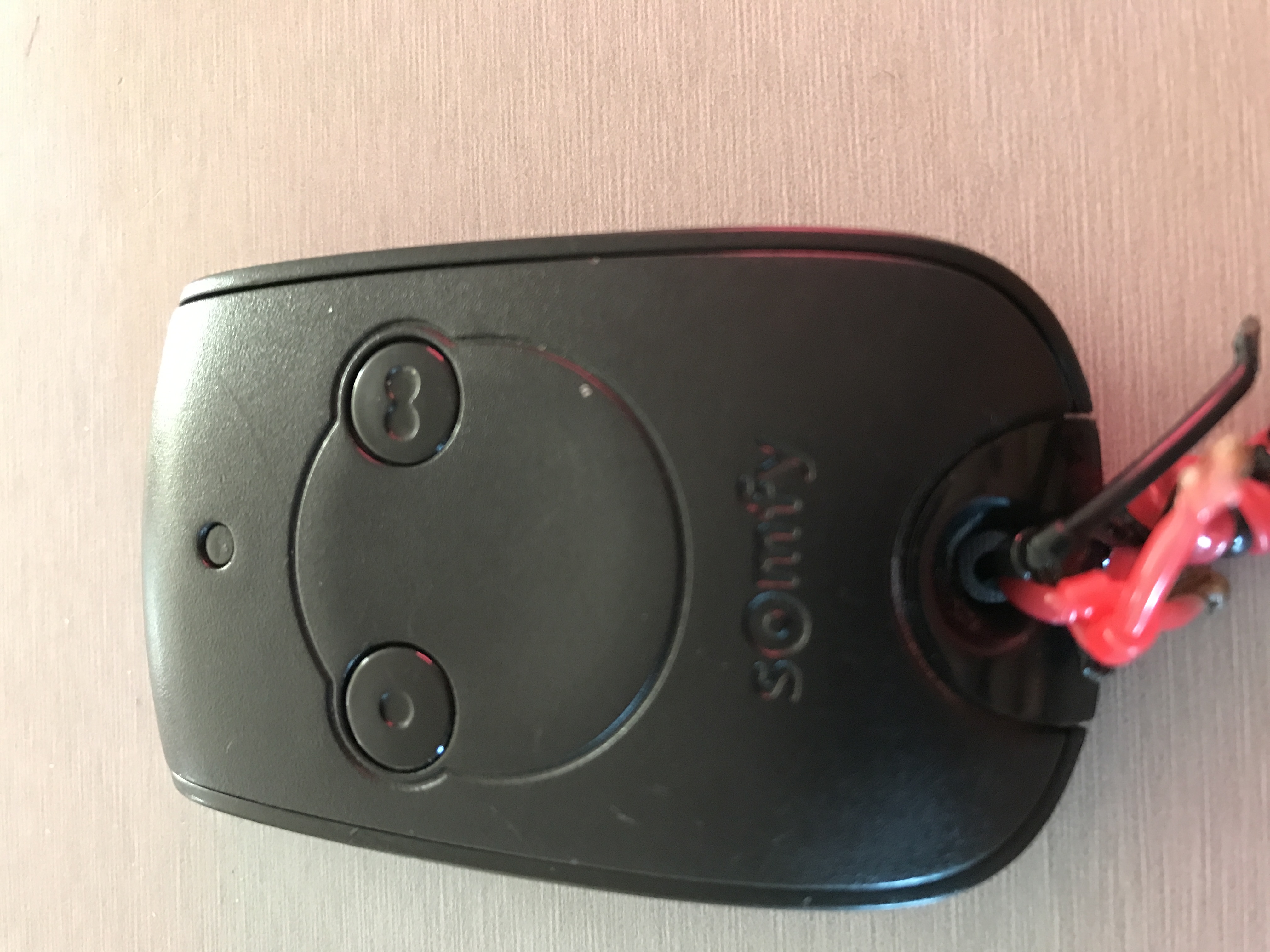

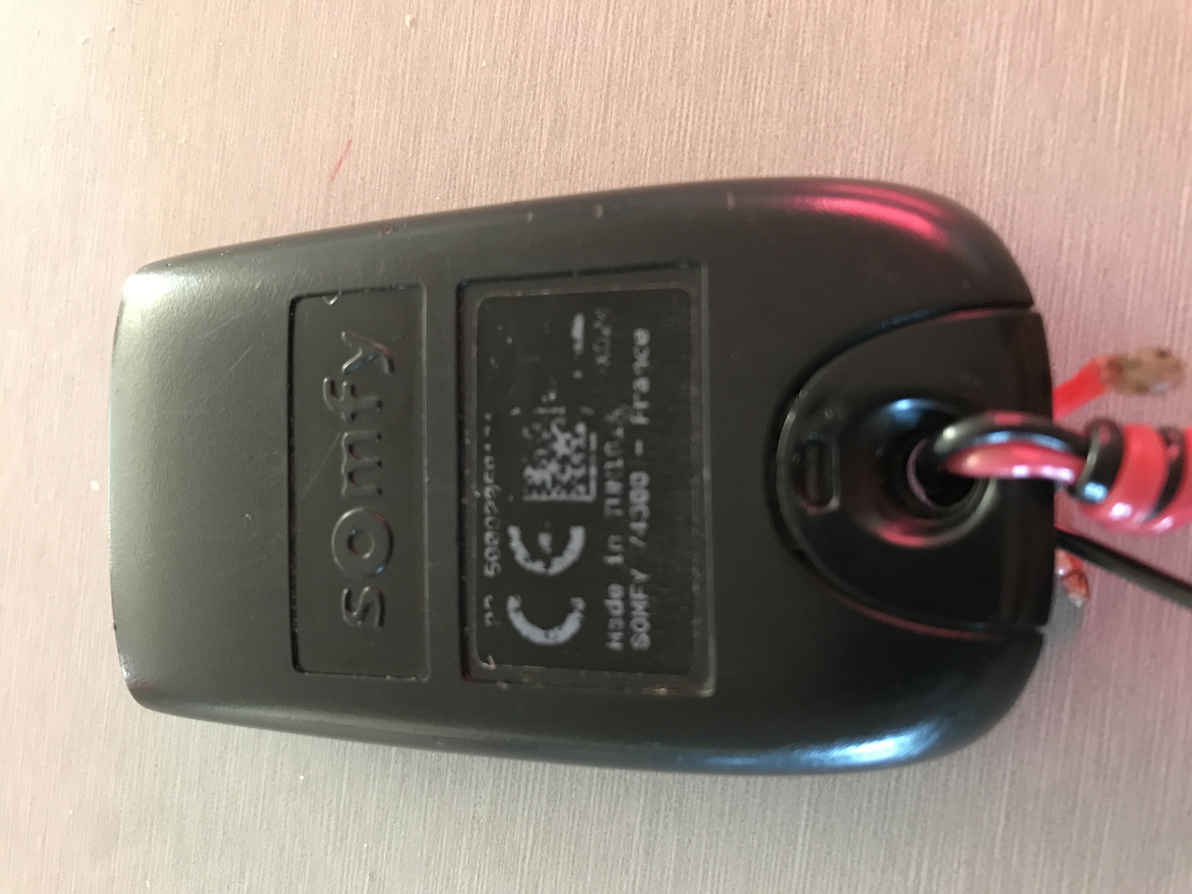

    Bonjour Anna B, merci de la réponse, sur mon axroll P0=02 et actuellement mon axroll est piloté par une keytis dont je ne vois plus bien les réf sur le boîtier arrière voilà ce que je peux distinguer: 5009205..... et ensuite, j'aperçois GX024, je vois joints quand même une photo recto verso

    Anna B, si ça peut vous aider dans votre réponse, les
    2 télécommandes que j'essaie de programmer ont été fournies avec une motorisation SGA 6000, j'ai déjà programmé 3 télécommandes initialement programmées sur mon AXROLL sur le SGA 6000, mais je n'y arrive pas a l'inverse...

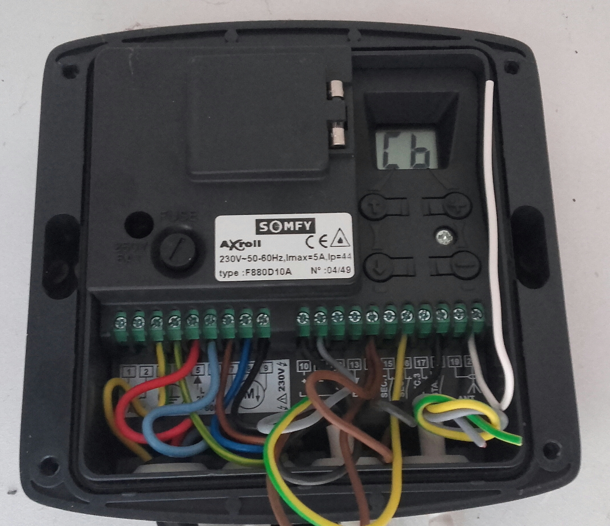

    Bonjour, Je souhaiterais avoir de l'aide car je voudrais appairer une TELECOMMANDE SOMFY KEYTIS-NS-2-RTS (Bouton de droite sur mon Axroll modèle F880D10A).
    Pour faire simple Sur mon Axroll je peux lire:
    P0=02 car j'ai un bouton poussoir relié au boitier ou seul les fils noir et marron sont raccordés (Le gris et la terre sont en attente coté boitier Axroll et coté bouton poussoir ?? Est ce bon ? En tout cas mon bouton poussoir lui fonctionne très bien .
    Une impulsion donne OUVERTURE/ARRÊT/FERMETURE etc
    P1=00
    P2=00
    P3=00
    P4=01
    P5=03
    P6=00
    P7=00
    P8=00
    PA=04
    A l'arrêt je vois C6 (cellule fermeture occultée alors que j'ai mis P2=00
    En descente je lis C4 (NORMAL)
    En montée je lis C2 (NORMAL)
    J'ai essayé avec l'ancien protocole en ouvrant la télécommande en faisant contact avec ADR et la Pile puis sélectionner le bouton que je voulais paramétrer et plusieurs fois en revenant au NS mais rien y fait.
    Le bouton de Gauche de ma KEYTIS sert à mon portail et je voudrais mettre le bouton de droite appairé à L'Axroll.
    J'ai du faire 50 fois la manipulation P8=00 qui est préconisé sur la notice de l'Axroll en voyant très bien les 2 tirets -- mais rien y fait.
    Pourtant J'ai l'impression que ma télécommande est appairé car quand j'appuie dessus, les 00 arrêtent de clignoter.
    Pourriez vous m'aider s'il vous plait.
    Merci d'avance.

    Bonjour Frédéric,
    Pouvez-vous me transmettre une photographie de l'étiquette signalétique de votre Axroll ?
    Richy C.
    Richy C.
    Richy C.
    Une photo dans le 1er message indique Axroll NS.

    Bonsoir Richy et Thomas,
    Voici une photo de mon Axroll.
    On a l'impression que ce n'est pas le même boitier entre la première et la deuxième photo !!!

    Encore un mélange de discussion qui nous embrouille, on ne sait plus qui on traite !
    C'est pas facile à suivre.
    David ne donne plus de nouvelle, soit il a abandonné, soit il a résolu son souci.
    Et pour Frédéric, c'est Axroll non NS, il faut certainement changer le protocole de la télécommande, comme indiqué par Jean-Luc.
