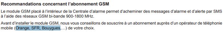

    vous avez souscrit un forfait type " voix " c’est à dire voix+SMS ou SMS seulement;
    Et non pas de type data (abonnement qui transfère des données et non de la voix) ?
    L’abonnement doit impérativement être de type voix ou sinon ça fonctionne pas ...
    le top c'est le forfait de base chez Free / 2€ mois

    C'est somfy qui propose ce forfait pour leur alarme donc je suppose que c'est compatible.
    Le statut reste sur connexion au reseau gsm en cours
