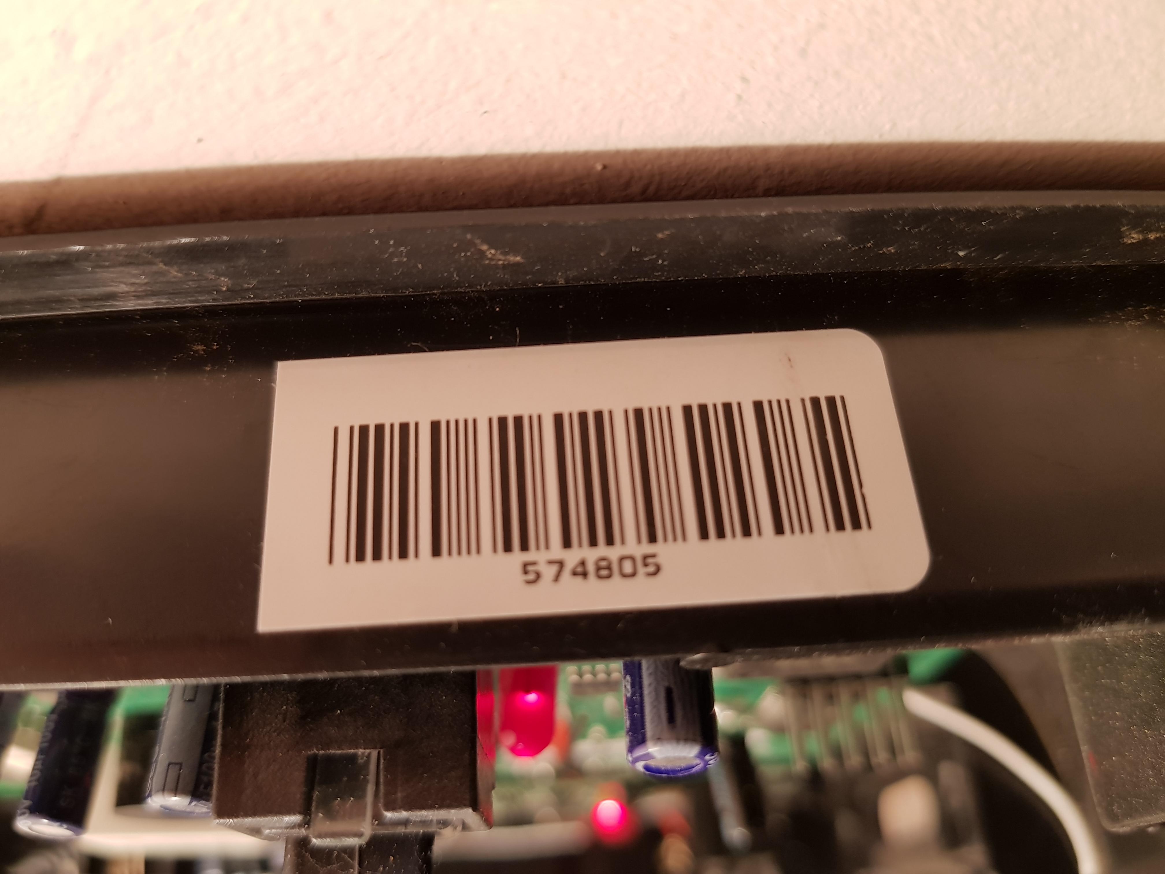

    Concernant le numéro je vous joint la photo de la plaque qu'il y sur la centrale.
