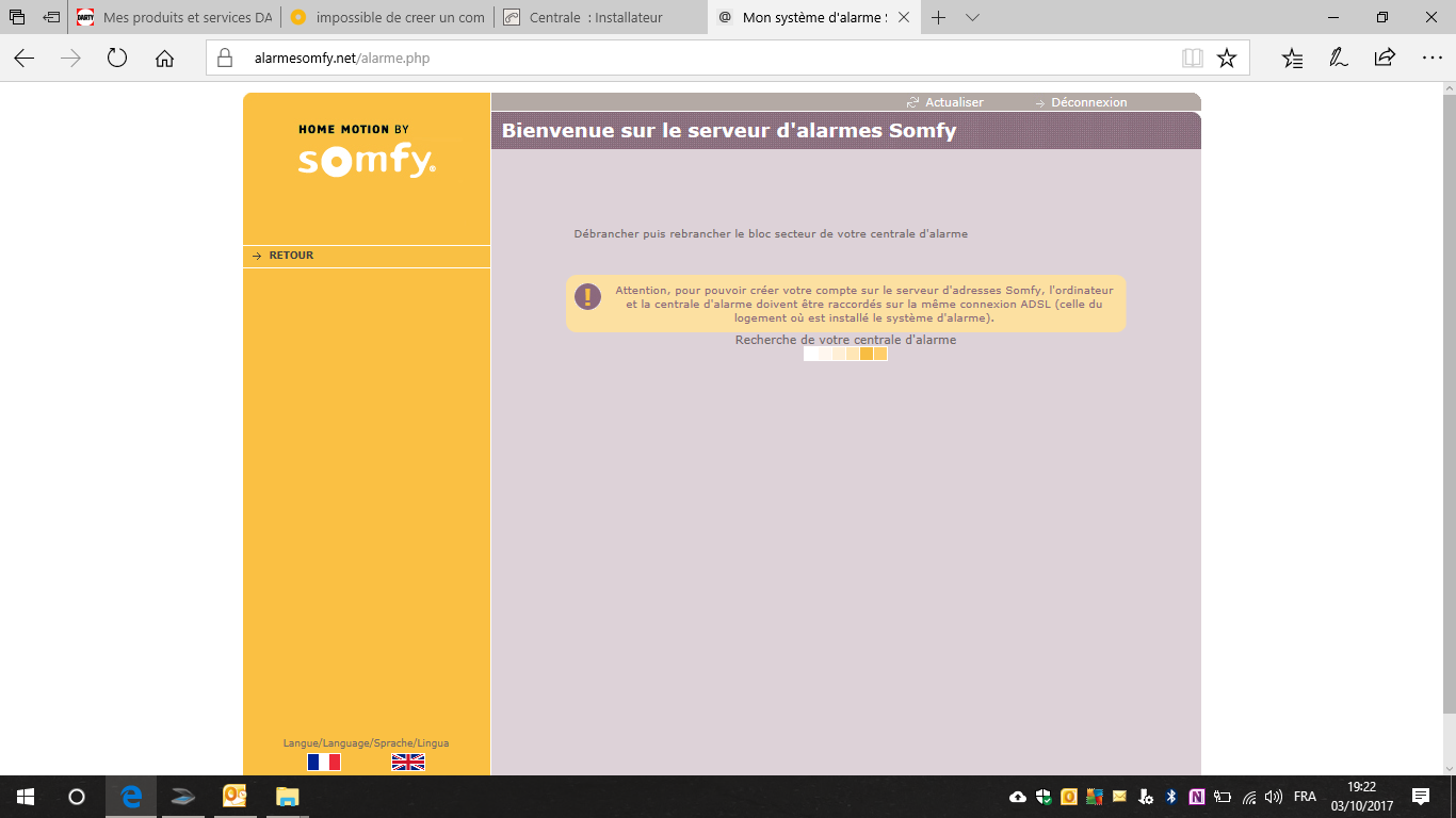

impossible de creer un compte que faire?
le code de mon boitier est le 506596 ( que je trouve sur le coté et non a l'intérieur) celui n'est pas reconnu. A l'intérieur du boitier je dispose du code 2405-01, lui n'est pas rejeté, néanmoins à l'étape débrancher et rebrancher la centrale, rien ne se passe, la non plus ce n'est pas reconnu.
Pourriez-vous m'aider à résoudre ce problème?

    Bonjour Nicolas,
    Quelle étape de la création de compte ne fonctionne pas, s'agit-il du code qui n'est pas pris en compte ou votre Centrale n'est pas reconnu après l'avoir débranché, puis rebranché ?

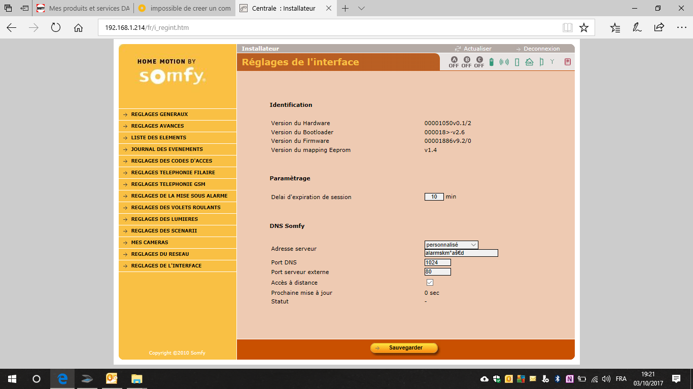

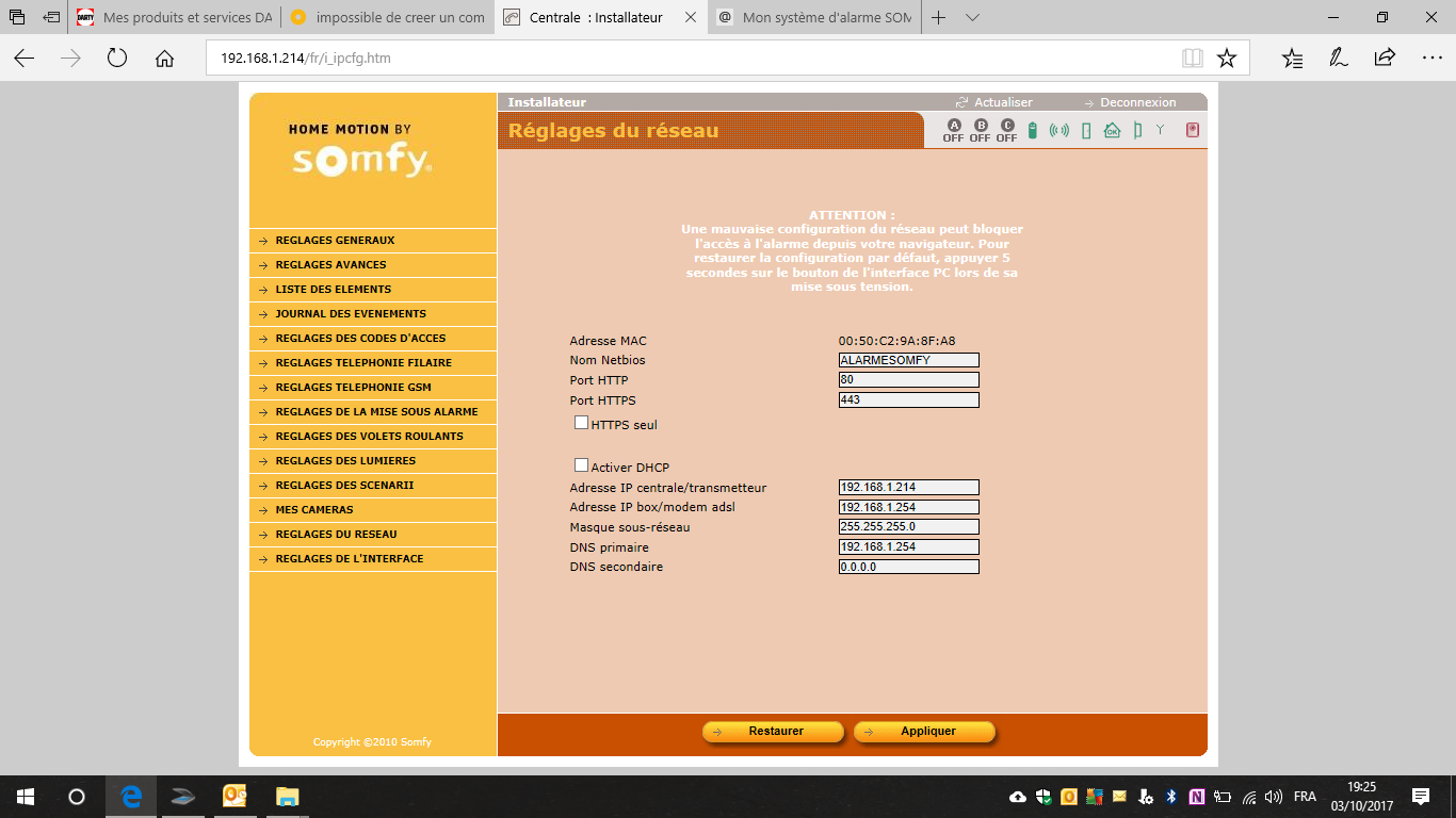

    Pouvez-vous me transmettre une copie d'écran des menus "Réglages du réseau" et "Réglages de l'interface" de l'interface PC de votre système d'alarme en compte installateur ?

    je n'ai pas de message d'erreur pour le numéro de compte c'est lors de la reconnaissance après avoir débranché puis rebranché la centrale que rien ne se passe (cf copies d' écran)

    a la vue du "Réglage de l'interface", je crains le pire pour votre centrale...
    Attendez la réponse de Thomas !

    bonsoir Jean Luc
    vous me faites peur avec votre reponse .
    Désolé, ce n'était pas le but !!! Mais généralement, ce qui apparaît dans "Adresse serveur" n'est pas bon du tout.
    Quel âge à votre centrale ?

    elle est de 2013
    Donc encore sous garantie !

    Bonjour Nicolas,
    Je vous confirme la réponse de Jean-Luc, il semblerait que votre Centrale/transmetteur soit défectueuse. Afin de gérer votre SAV, je vais avoir besoin d'informations personnelles et c'est pour cette raison que je viens de vous envoyer un mail pour continuer votre dépannage en privé.
