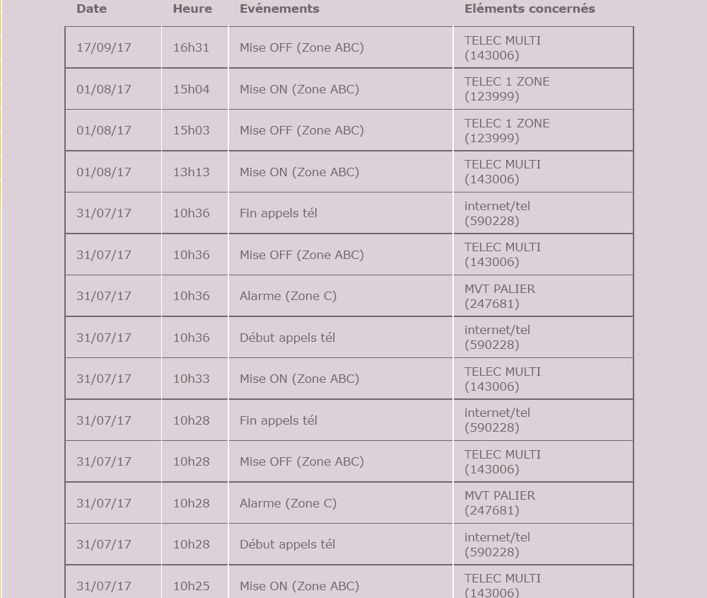

Le journal confirme qu'il n'y a pas eu détection. Des tests après notre retour de vacances montrent pourtant que tout était opérationnel et que même en rampant sur le palier le détecteur fonctionnait (avec appel téléphonique, voir journal en pièces jointes).
Quelle explication possible ? brouillage ?

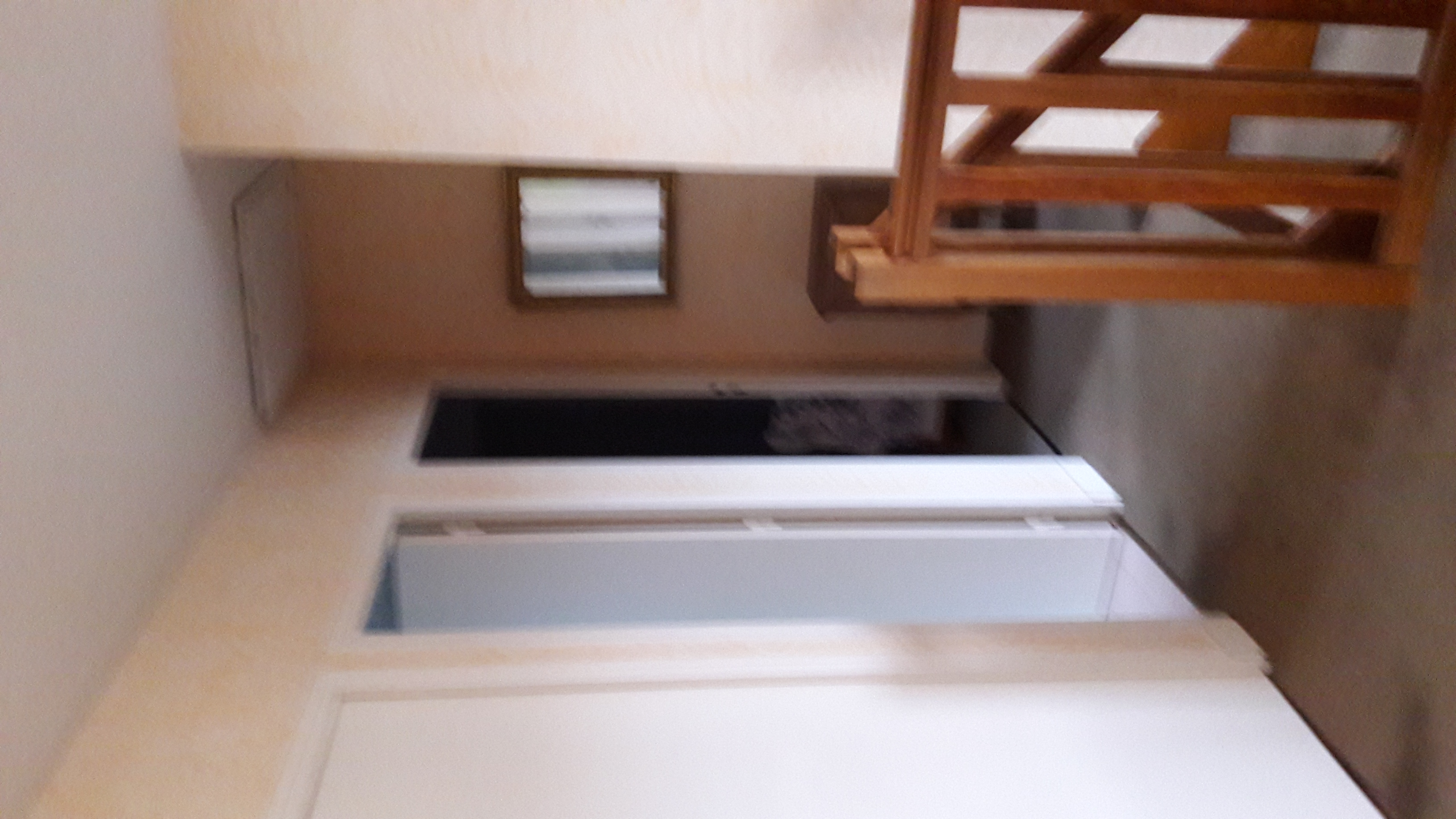

    Je n'en suis pas si sûr car ils devaient disposer de peu de temps. Ci joint photo de la sdb et velux d'accès qui débouche sur le palier face à l'escalier et photos du palier vu du capteur et enfin du palier face au capteur.
    Qu'en pensez vous ?
    Effectivement, peu de chance d'échapper au détecteur.

    Bonjour, je n'ai pas la date précise mais c'est la semaine du 14 juillet pendant laquelle nos voisins étaient absent. Ils n'ont vu les dégats au velux qu'après leur retour. D'après le journal c'est entre le 24/06 et le /07. Merci de m'aider à comprendre comment cela est possible !

    Suite : le 26/07 correspond à l'entré, avec un badge pour déactiver l'alarme, de notre voisin pour constater l'intrusion à la demande de la police.

    J'ai moi même fait les tests de bon fonctionnement lors de mon retour comme vous pouvez le constater dans le journal (joins à mon message initial) même en rampant sur le palier le détecteur a bien fonctionné ainsi que l'alarme. Alors quelle piste reste t'il ?
