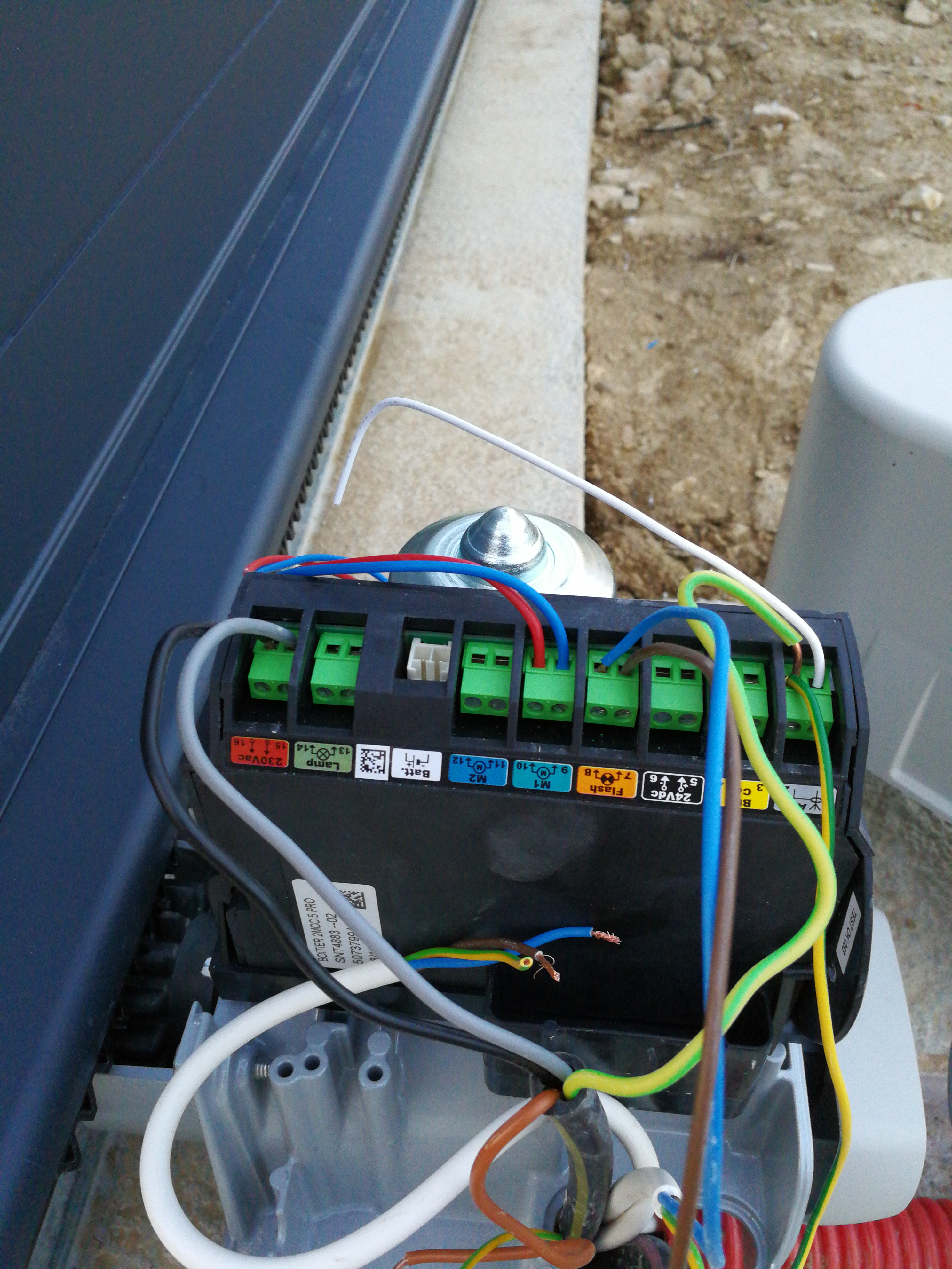

Comment faire l ouverture de portail coulissant avec somfy elixo optimo 24v rts
Surt quel connecteurvle brancher

    Bonsoir,
    Voici la notice.

    Il n a que ce 16 borne et non 18 ce n est pas celui la

    Rapprochez vous de votre revendeur.

    Vous devez avoir la notice ?!
    La base des notices Somfy n'est pas à jour, mais vous pouvez vous baser sur cette notice où le boîtier électronique est semblable:
    https://service.somfy.com/downloads/fr_v4/notice_freevia_...
    Que cherchez-vous à faire ou à obtenir ?

    En voyant ca vous les mettrez sur lquels bornes

    Que voulez-vous faire, avec quoi ?

    Juste que mon intrerphone puisse ouvrir mon portail

    Faut vraiment vous tirer les vers du nez !!!
    Quel interphone ?
    Il n'y a rien de standard.

    C est un bticino 363411 le probleme c est que sur la plaque du moteur je ne voi pas de contact pour l ouverture du portail

    Bonjour Guillaume,
    Si votre interphone délivre bien un contact sec non-alimenté il faudra le brancher sur les bornes BUS (3&4) de votre motorisation, toutefois s'il délivre uniquement un contact alimenté pour une gâche électrique cet interphone ne sera pas compatible.

    Et en passant par un relais donner par le fabricant de l interphone

    Dans ce cas, poser la notice de votre interphone et du relais.
