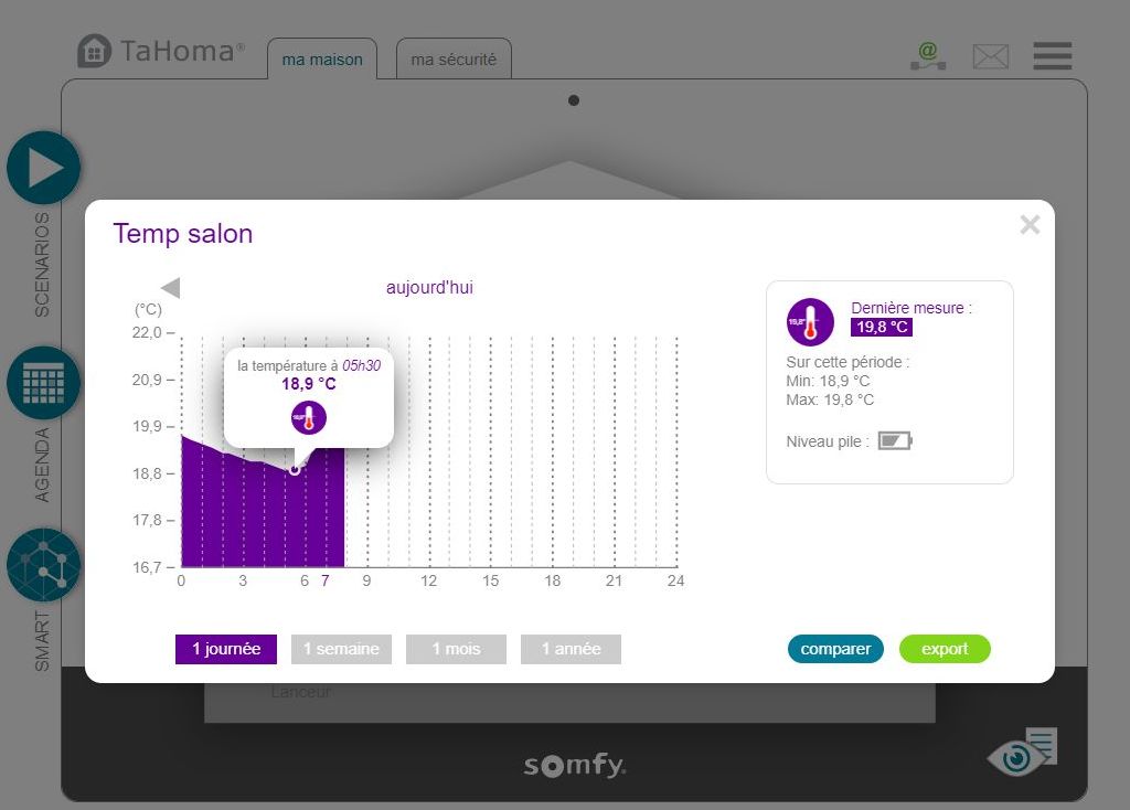

J'ai programmé un Smart scenario sur température inferieure à 19 °, cette nuit cela s'est réalisé et le scenario n'a pas été executé (voir graphique joint).
Pas d'email, pas de trace dans le journal, rien.
Pouvez vous investiguer svp ?
merci

    J'ai programmé le lancement d'un scenario si la temperature devient inférieure ou egale à 19 degrés.
    voir PJ

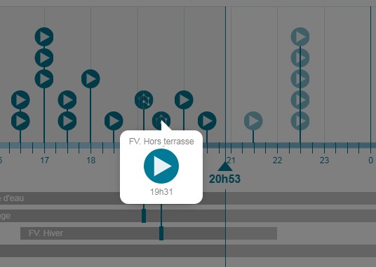

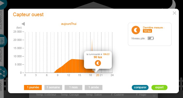

    Je vous ça car de mon coté j'ai toujours un décalage entre le moment ou les conditions du Smart sont réunies et le moment ou le scénario lié au Smart se joue.
    Ex pour ma part : Si capteur Ouest < à 100 lux fermeture des volets.
    Capteur < à 100 lux vers 19h23 et exécution du scénario à 19h31 ce qui fait un décalage de 8 minutes environ.
    Je pense que si vos conditions ne sont pas maintenues pendant un certain temps, le scénario ne se joue pas.

    C'est une explication mais je viens d'analyser les mesures que j'ai exporté dans Excel.
    Il y a moins de 19 de 4h56 à 5h30. deux mesures.
    voir le fichier joint
    merci pour cette hypothèse, voyons ce que disent les Yellows
