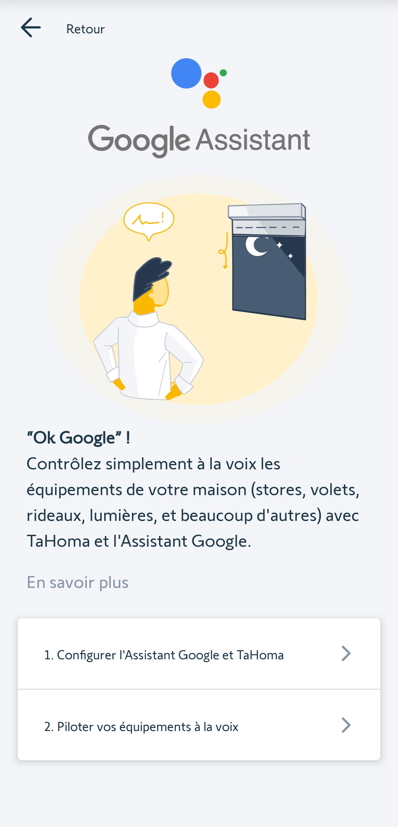

Sur le forum j'ai vu qu'il fallait paramétrer un code pin depuis l'application somfy, cependant comme d'autres il est impossible pour moi de configurer ce code pin, l'option n'est tout simplement pas activée...

    Le code n'est paramétrable que si vous avez du matériel nécessitant un niveau de sécurité supplémentaire (code PIN)
    Si vous ne voyez pas votre portail dans l'application vous n'avez pas accès au code PIN

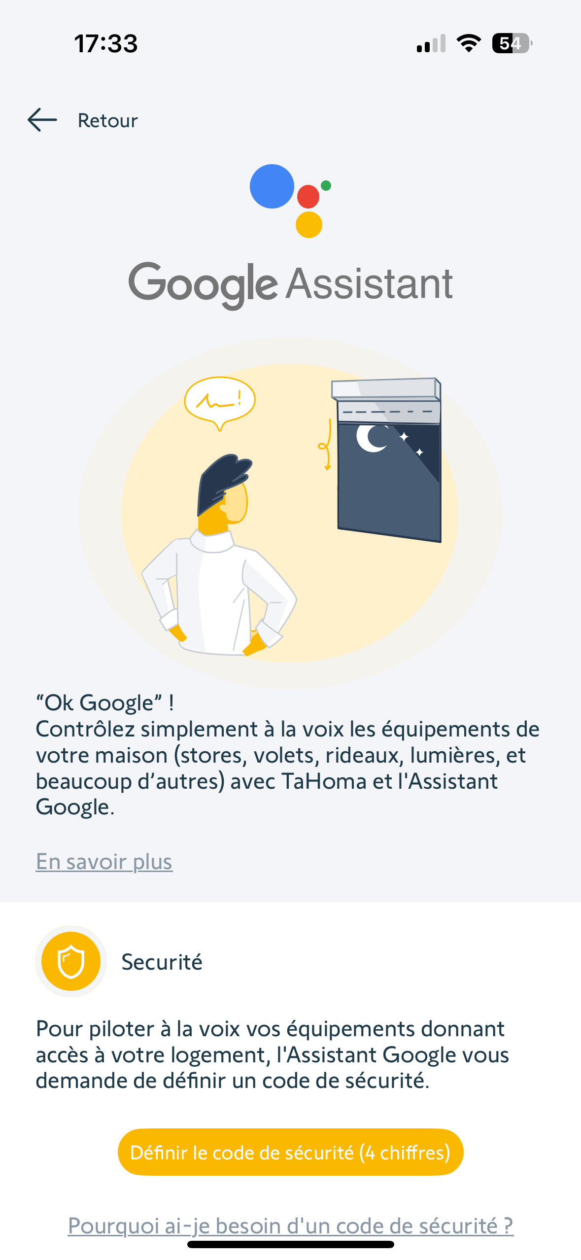

    Je rencontre le même problème à la création du code PIN sur l'application.
    Je n'ai pas la possibilité de créer ce code avec un appareil Android.
    Pourriez-vous m'aider s'il vous plait ?

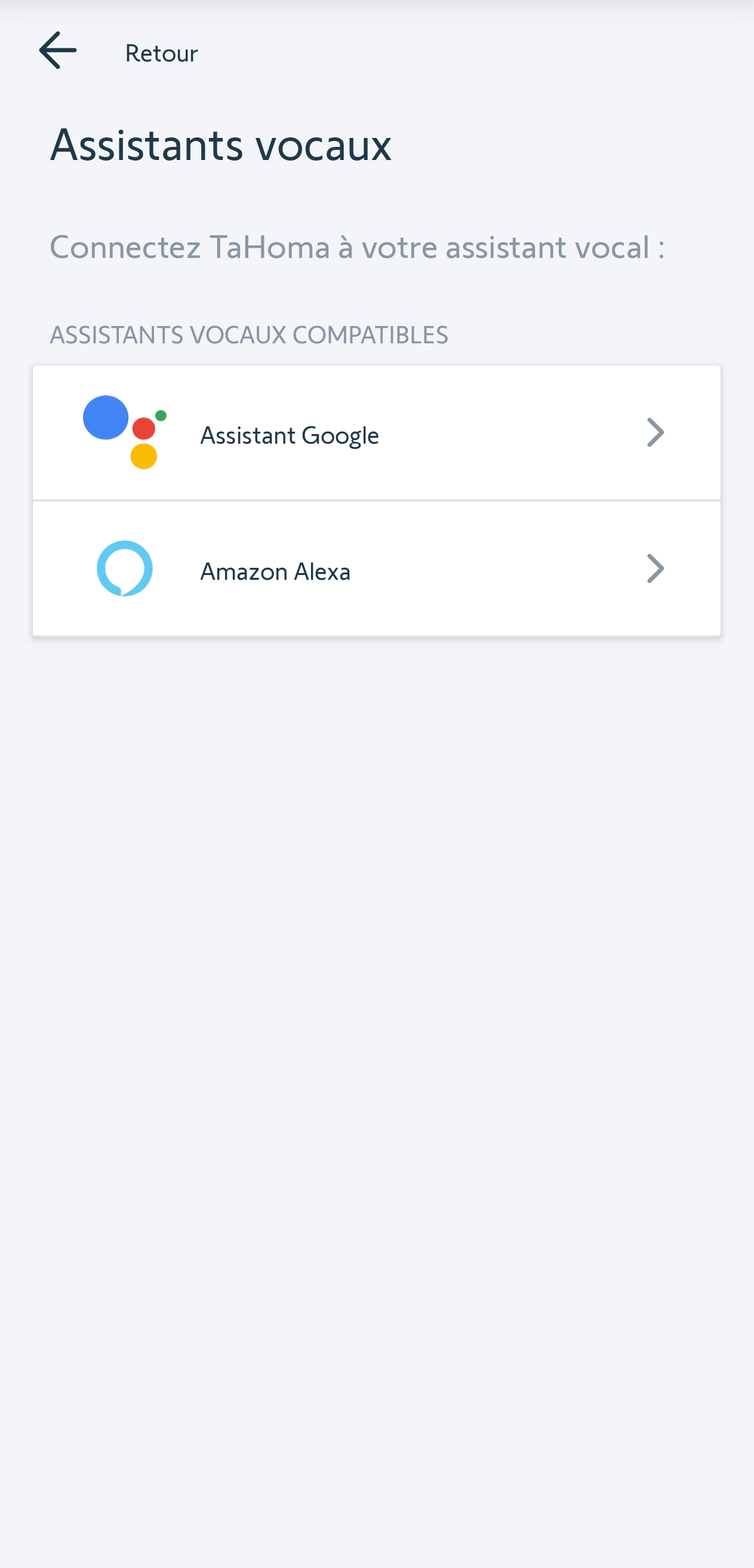

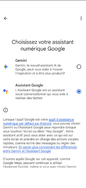

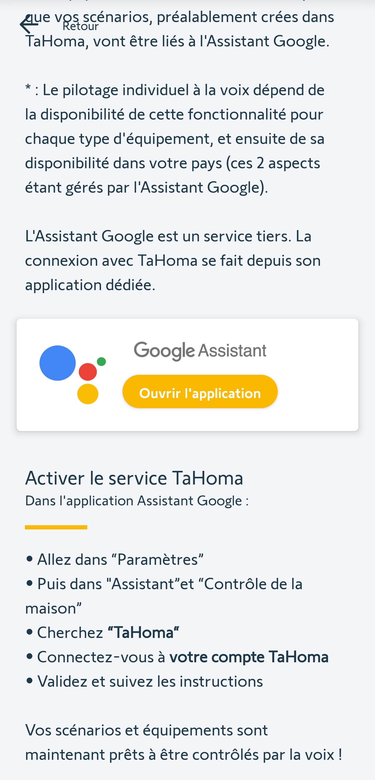

    Bon jour , apres maintes essais et essayer différentes façons citées ici et sur les docs somfy je viens de m'apercevoir que cela fonctionne avec Google assistant et non gemini pour mon portail evolvia star et kit de connectivite basique de somfy. Alors attention auquel Google home fait appel par défaut pour l assistant vocal...à modifier dans vos paramètres mobile. Pour le coup je ne sais pas pourquoi l'ia vocal gemini ne comprend pas les mêmes ordres que l assistant google classique...bien sur il faut deja au préalable aller dans Google home et faire reconnaître le matos en se connectant a tahoma connexion. Ensuite changer par défaut assistant vocalgoogle classique et non gemini ...je dis ouvrir portail et ensuite il me demande mon code pin que je dicte , et le portail s ouvre...

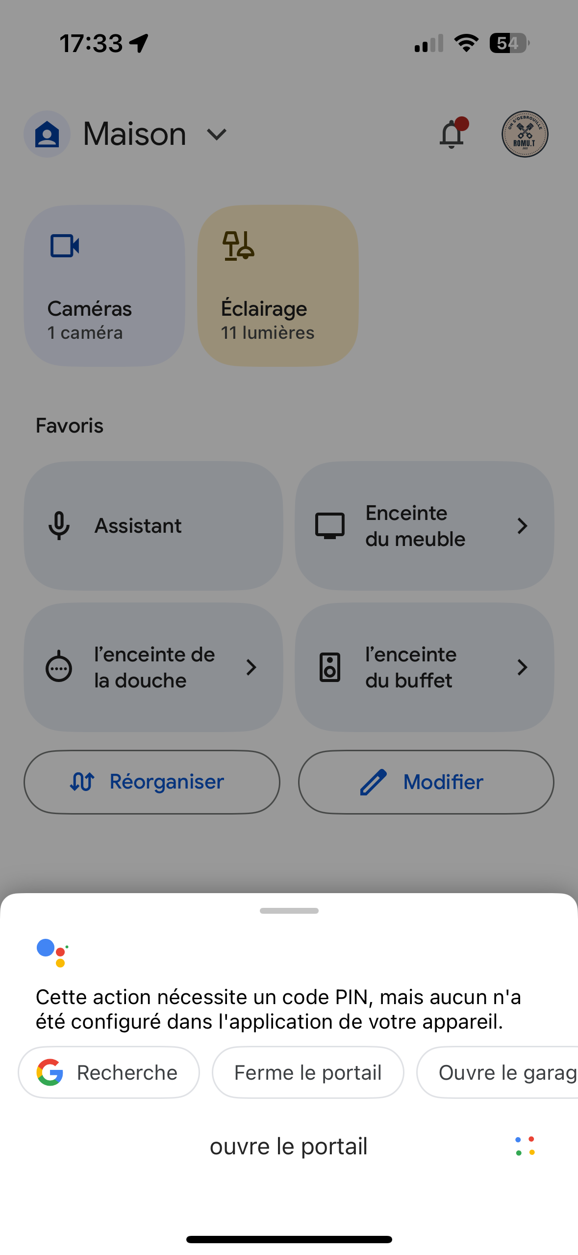

    Bonjour, je n’arrive pas non plus à mettre le code PIN dans l’application dans Google HomeBonjour, je n’arrive pas non plus à mettre le code PIN dans l’application dans Google Home, j’ai bien le portail de présent mais je peux rien
    Effectuer
    Dans l’application TaHoma, je peux bien contrôler le portail à distance, mais pas avec Google Merci de votre aide.

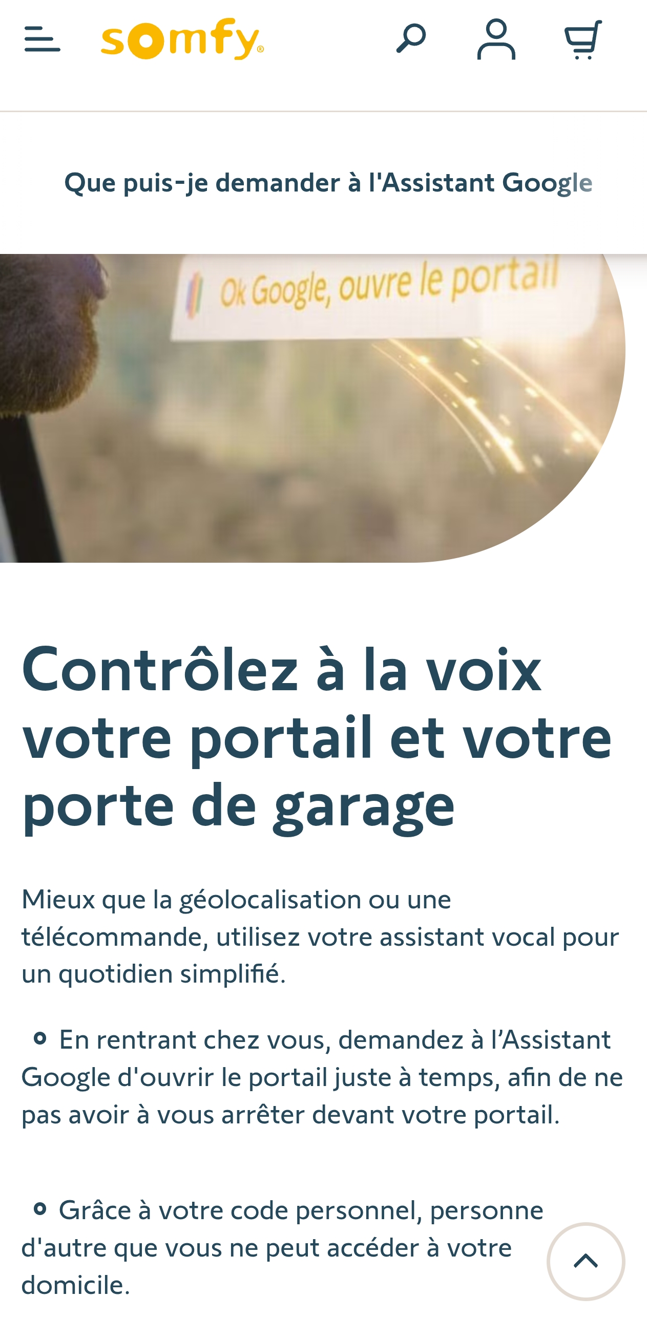

    Est en totale contradiction avec le site de somfy qui indique qu'on peut bien ouvrir son portail / garage à la voix :
    https://www.somfy.fr/a-propos-de-somfy/partenaires-et-com...
    Somfy vend le fait que on va pouvoir utiliser nos produits avec Google home et pourtant il n'en est rien...

    Bonjour à tous,
    Cela fonctionne avec Google assistant et non Gemini.
    Cela est à modifier dans vos paramètres mobile.
    Il faut déjà aller dans Google home et faire reconnaître le matériel en se connectant a Tahoma puis changer par défaut assistant vocal google classique et non Gemini.

    Moi il apparaît dans Google home mais je peut rien faire

    Le mot de passe ne s’enregistre pas, ça me renvoie à la page juste avant. Dès que je rentre. Le mot de passe, ça me retourne en arrière et ça me redemande d’entrer le mot de passe.

    Pour ce qui est de google home le portail n apparaît pas quand on veut creer une routine alors qu il apparaît dans la liste d appareils. De plus l assistant vocal ne fonctionne qu'avec google mais pas gemini qui lui ne comprend rien. Google me demande ensuite le code pin et mon portail s ouvre.

    J’ai compris toute la procédure, le problème c’est que moi je n’ai pas le paramètre Gemini je ne peux pas modifier ce paramètre car je ne le trouve pas, j’ai suivi des vidéos sur Internet pour le modifier mais moi dans mes paramètres j’ai pas ça, je peux pas le changer, je suis sur un téléphone iOS
    Dans mon compte Google, j’ai aucun paramètre pour passer soit en Gémini soit Google assistant classique
    Cependant, avec iOS, je peux créer des raccourcis qui ne me font ouvrir le portail avec le téléphone
    Mais moi je veux l’ouvrir avec Google assistant, il me demande toujours de configurer un mot de passe que je ne peux pas faire

    Dans google home il faut paramétrer voice déjà, à chercher dans les paramètres de Google home. Peut-être vérifier aussi que ce n'est pas siri qui prend le relais a la place de "ok google" sur l iPhone. Et évidement il faut créer le mot de passe pin dans tahoma.
