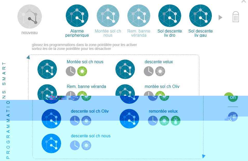

    279 / 750
    J'ai 2 scénarios qui s'exécutent alors qu'ils n'apparaissent plus dans la programmation smart. Comment puis-je les effacer ?

    Bonjour Mauro,
    Pouvez vous me communiquer le code pin de votre Tahoma.

    Bonjour Mauro,
    J'ai fais une manipulation sur votre box.
    Normalement cela devrai etre réglé maintenant.

    279 / 750
    un très grand merci Nicolas F.
