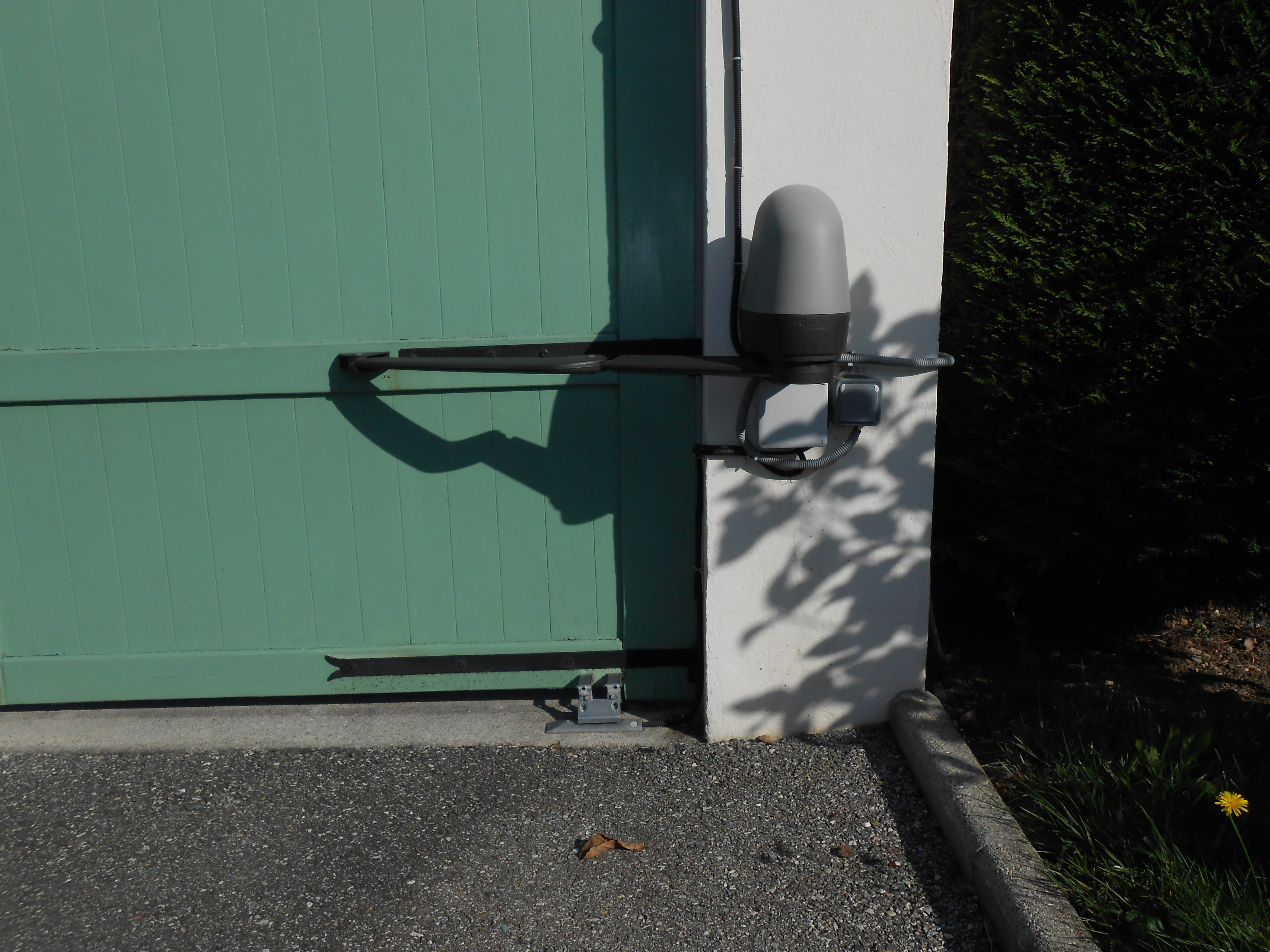

    Sur la porte de garage et sur le portail j'ai des détecteurs d'ouverture de sol.
    Aucun pb d'humidité en 9 ans. Sur celui du portail j'ai enfermé le module électronique dans une boite Plexo IP55; voir photo.
