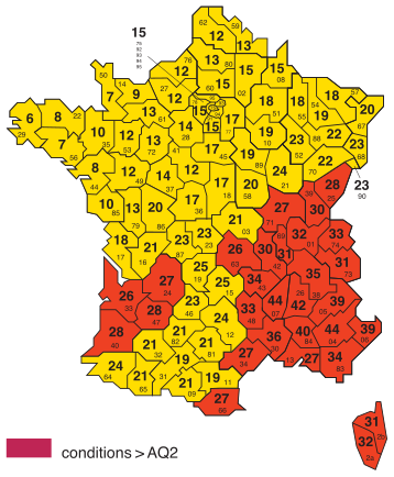

    ben moi j'ai rien....! J'habite dans le 01 en rouge n°32 de la carte à Robert.
    Par contre j'ai un voisin qui s'occupe de prendre la foudre à ma place. En 10 ans, elle est tombée 2 fois à une centaine de mètres de chez moi dans le champ voisin.
    A ces deux reprises c'est mon voisin qui ce l'est pris ????
    Ne changeons rien....

    Bonjour Michel,
    Le chiffre "32" indique le nombre de jours d'orages avec impacts de foudre annuel.
    • - Les zones en rouge sont les zones où un parafoudre est OBLIGATOIRE.
    • - Autour de 25 un parafoudre est RECOMMANDE.
    Une onde de surtension peut atteindre plusieurs milliers d’ampères et se propager sur une très grande distance via les lignes électriques et même le sol...
    Il y a effectivement des endroits où la foudre frappe presque systématiquement quand il y a des orages.

    Mon tableau date de la maison (1992), je l'ai fait refaire en extension en même temps que l'installation d'un tableau piscine en 2010.
    N'étant pas plus malin qu'un autre je demande conseil à l'électricien indépendant qui m'a fait le travail.
    Alors il m'avait parlé d'un parafoudre qui coûte d'ailleurs très cher.
    Ce parafoudre est effectivement obligatoire pour toute construction neuve à partir de je ne sais plus bien quelle année mais en tout cas bien après 1992 !
    Même en cas de remise en état partielle du tableau avec rajout d'interdif et disjoncteurs, le parafoudre n'en devient pas pour autant obligatoire, la date de fab de la maison faisant foi.
    Cela dit, un détail est très gênant dans tout ça, le parafoudre moi je veux bien le faire poser mais sous la condition que l'assurance me le paie. car c'est elle la gagnante dans l'affaire.
    Je me paie un parafoudre qui dispense l'assurance de subvenir aux dégâts causées par la foudre.
    C'est le monde à l'envers ! Alors que sans parafoudre je suis indemnisé le cas où !
    Plus marrant encore, en cas de foudre, l'échange des cartouches est à ma charge, même ça l'assurance ne le prends pas à ses frais.
    Donc, chez moi, ça restera comme c'est ! En attendant la foudre qui effectivement est tombée exactement au même endroit en 10 ans, et, dont mon voisin en a supporté les conséquences.
    j'ajoute pour finir, que sa maison est de 1990 et qu'il se garde bien bien de faire poser un parafoudre; en effet, le dernier coup de foudre de l'an dernier lui a permis de faire changer son moteur de portail + divers autres appareils pour un montant de 3500€. Avec un parafoudre il n'aurait pas eu de matériel neuf !
    je termine en disant que ce jour là, j'étais par hasard à la fenêtre de la salle de bain quant j'ai vu la foudre tomber à 100m dans le champs à côté, c'est assez impressionnant....faut pas mettre ses doigts !
