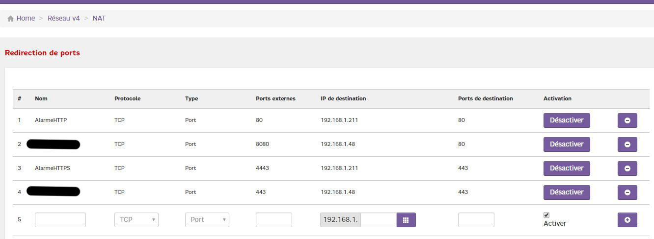

    Au niveau du https, le port de destination doit être 4443

    Il y a donc un problème d'ouverture de ports.

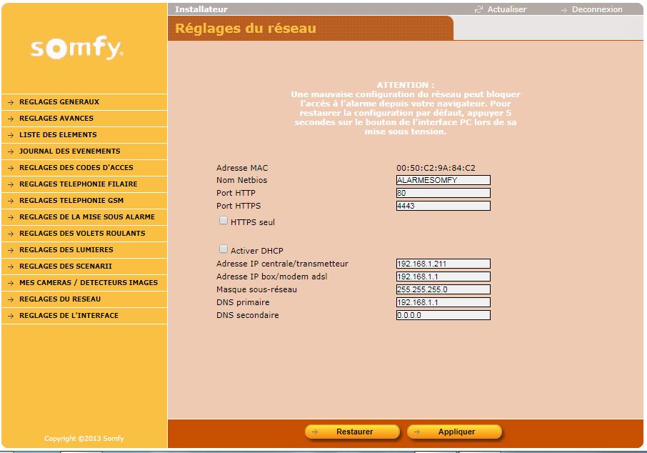

    Pouvez-vous faire une copie d'écran du "Réglage de l'interface", du "Réglage réseau" de la centrale en mode installateur, ainsi qu'une copie d'écran de l'ouverture des ports sur votre box fai ?

    Voilà j'ai fait les copies d'écran
    Pourriez-vous faire les mêmes copies sans rien barbouiller. S'agissant d'un réseau local, on ne peut rien faire des informations !

    J'ai modifié les images précédentes, il m'était impossible de renvoyer les photos

    Le port de destination est celui que vous configurez vous même sur votre centrale !

    Bon je viens de faire la modification des ports sur la box dont 4443 sur les ports externe et de destination et j'ai relancé la box, et toujours pareil impossible de me connecter au serveur.

    en effet, il suffit d'ouvrir les ports (redirection) sur la box en suivant le protocole de la box.
