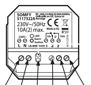

    J'ai réfléchi à cette option puisque je suis équipé de 6 Atlantic - 602251 (beaucoup moins cher que somfy 1822452...) et souhaiterais régler la température de manière plus confortable dans mon séjour puisque j'y ai 4 radiateurs sur un seul atlantic.
    Et je pense que cela est possible en mettant le contact sec du thermostat sur la sortie pilote de 602251 (ou 1822452).
    Com : fil pilote des radiateurs , borne 3 la sortie fil pilote du 602251 (ou 1822452), et borne 1 sur le 230V.
    Ainsi, le thermostat "régulerait" ma température en actionnant le contacteur sec du récepteur 5117322A.
    T° trop basse : chauffage sur marche et bornes 2 et 3 en contact , envoie du signal fil pilote
    T° trop haute : chauffage sur arrêt et bornes 2 et 1 en contact , envoie du 230v qui met les chauffages en ECO...(ou ajout d'une diode si vous voulez hors gel ou arrêt)

    Le Récepteur contact sec n’envoie jamais de tension, il ferme un relais ou ouvre un relais en fonction de la température reçu. Il est en aucun cas prévu pour un fonctionnement sur fil pilote, nous ne pourrons en aucun cas vous garantir le fonctionnement de votre installation.

    Pour ce qui est l'envoie d'une tension par le contact sec, relisez ce que j'ai écrit, faites un schéma, et vous verrez que le contact '' n'envoie '' rien du tout.
    Soit il fait passer le signal fil pilote de l'antlantic vers l'entrée fil pilote du radiateur,soit il fait passer du 220v vers cette même entrée fil pilote de ce même radiateur...

    Bonjour Norbert,
    Je suis en effet intéressé par ce schéma que je pourrai transmettre à notre équipe de développement qualité pour validation.
