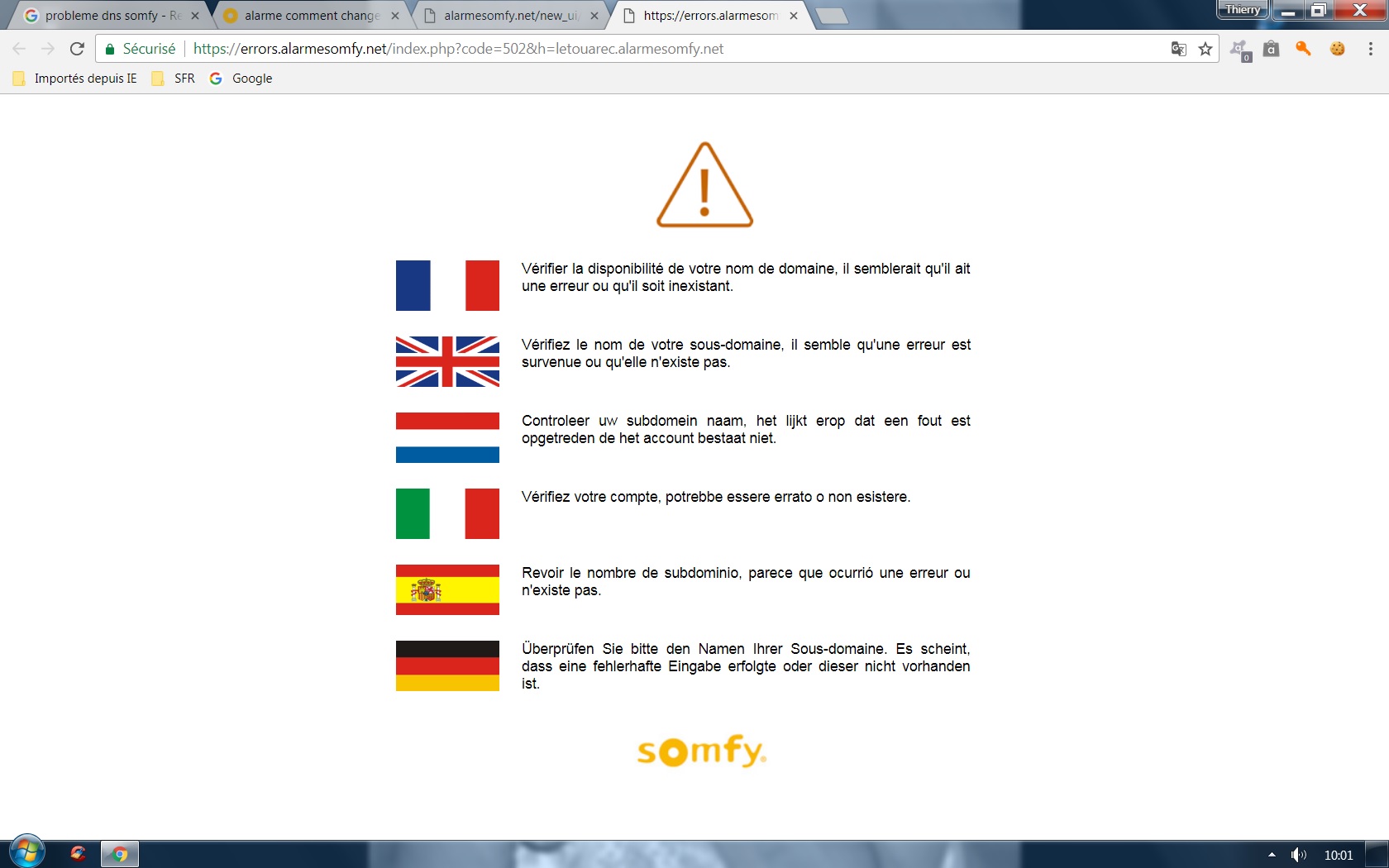

Impossible de me connecte à ma centrale car mon non de domaine à une erreur ou est inexistant.
Tout fonctionnait très bien depuis 2012. Je n'ai absolument rien changé.Voila le message d'erreur en capture.
Protexiom 600.

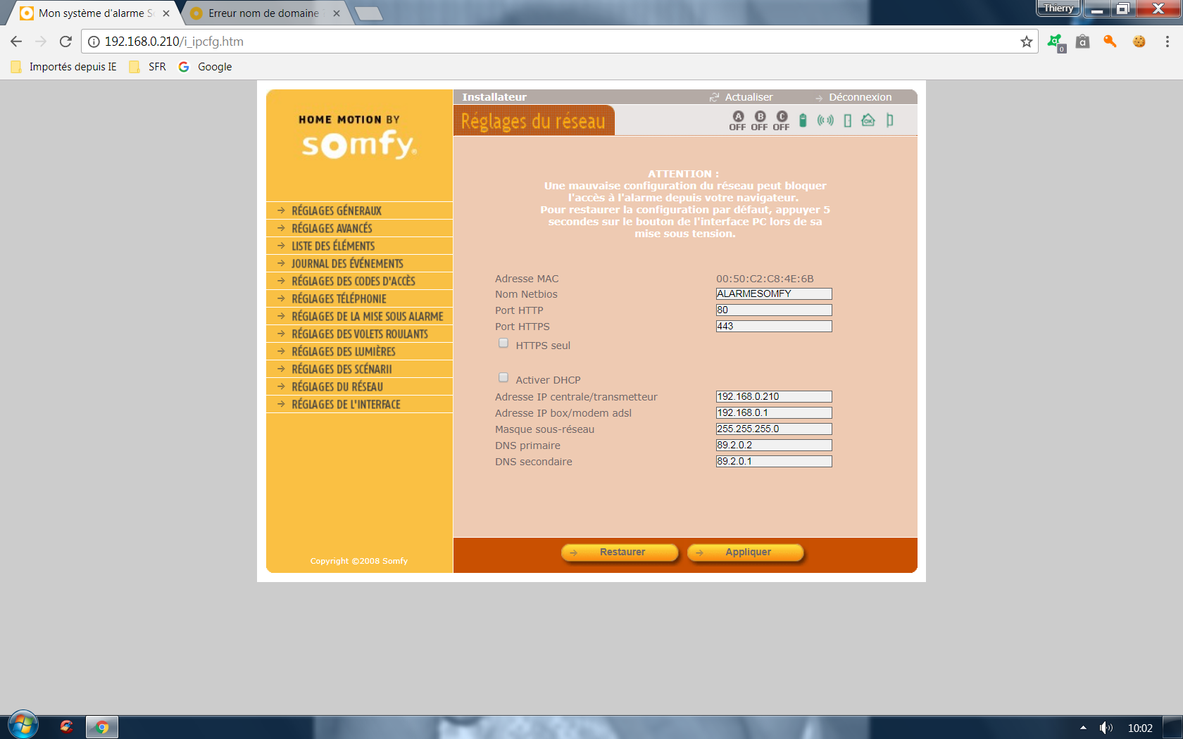

    Arrivez-vous à vous connecter à l'interface de votre système d'alarme en local via son adresse IP ? Si oui, merci de me transmettre une copie d'écran des menus "Réglages du réseaux" et "Réglages de l'interface" en compte installateur.

    Avez-vous bien décoché la case DHCP sur le réglage réseau ?

    Oui c est bien coché. N y aurait il pas un problème avec mon compte ?

    Décoché pardon (réponse précédente)

    Voici la capture .Quand je veux me connecter à distance voici j'ai ce message d'erreur :
    Serveur DNS Somfy
    Somfy a retourné une erreur de compte.

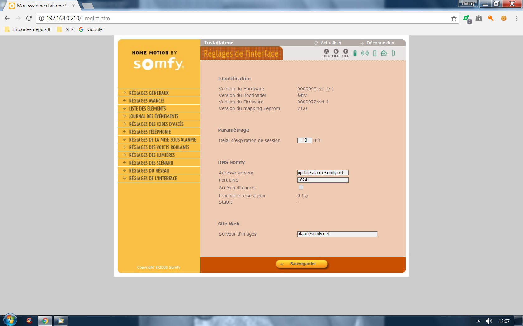

    Il me manque la copie d'écran du Menu "Réglages de l'interface".
    Thierry W.
    Thierry W.
    Thierry W.
    668 / 750
    Voici l'interface
    Merci.
    cochez la case "Accès à distance" sur le réglage de l'interface.
