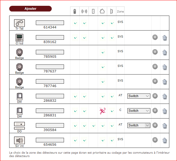

    Pouvez-vous me faire une capture d'écran de l'interface ordi montrant le paramétrage de la sirène, il est possible que le haut parleur soit coupé ???? Dans ce cas il faut activer le mode sirène.

    L'alarme ne se déclenche pas quand j'ouvre le capot.
    Je vous ai mis une copie d'écran de l'interface pc ainsi que le logo de la caméra tel qu'il apparaît sur l'application TaHoma (logo HP barré?).
    Comment fait-on pour activer le mode sirène ?

    Bonjour Nourddine,
    La Sirène peut fonctionner avec un seul équipement à la fois, avec le système d'alarme ou avec la box domotique TaHoma. Vu que vous l'avez rajouté à TaHoma, elle ne fonctionne plus avec l'alarme. Merci donc de la supprimer de TaHoma et la mémoriser de nouveau avec votre système d'alarme.
