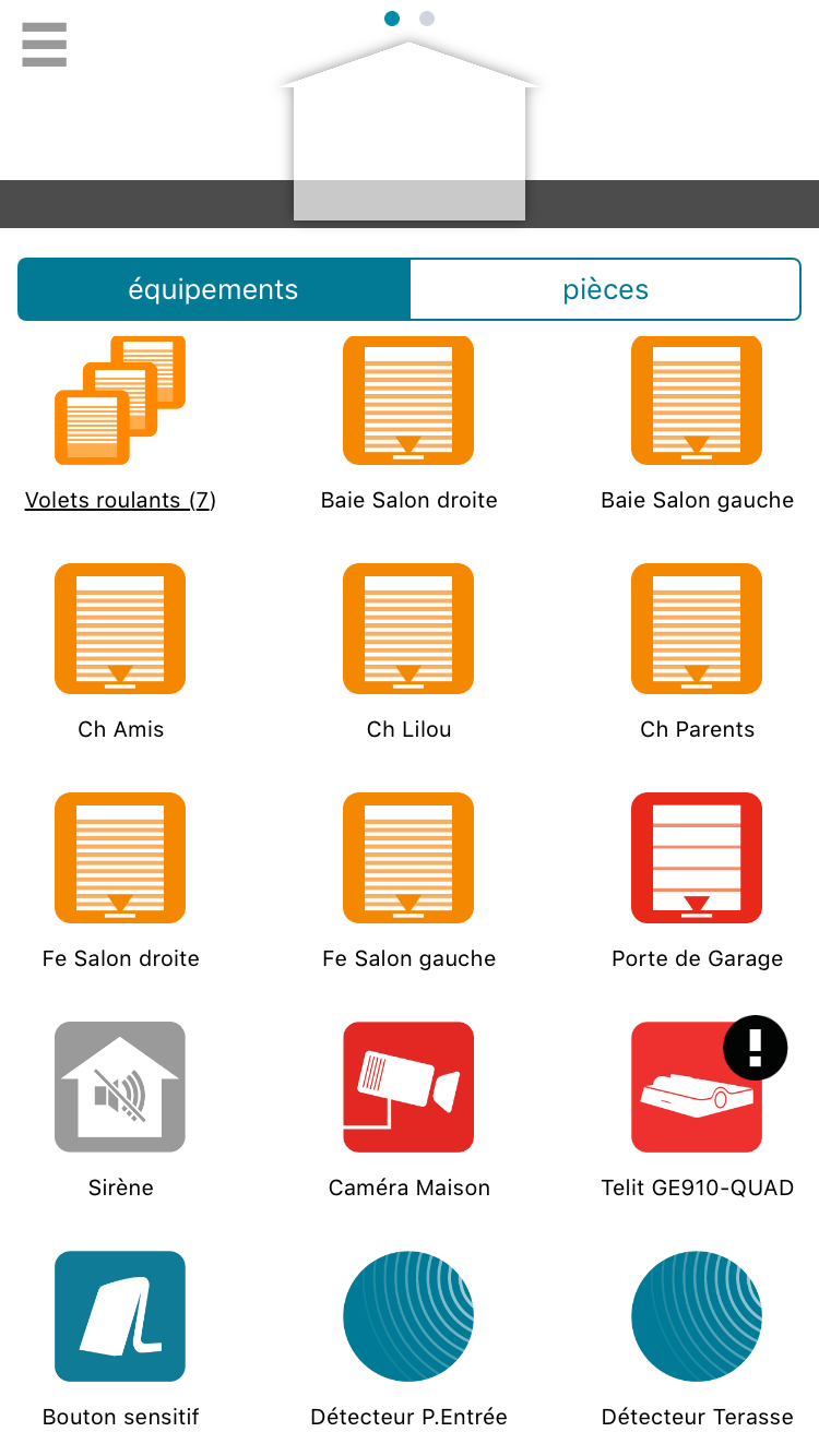

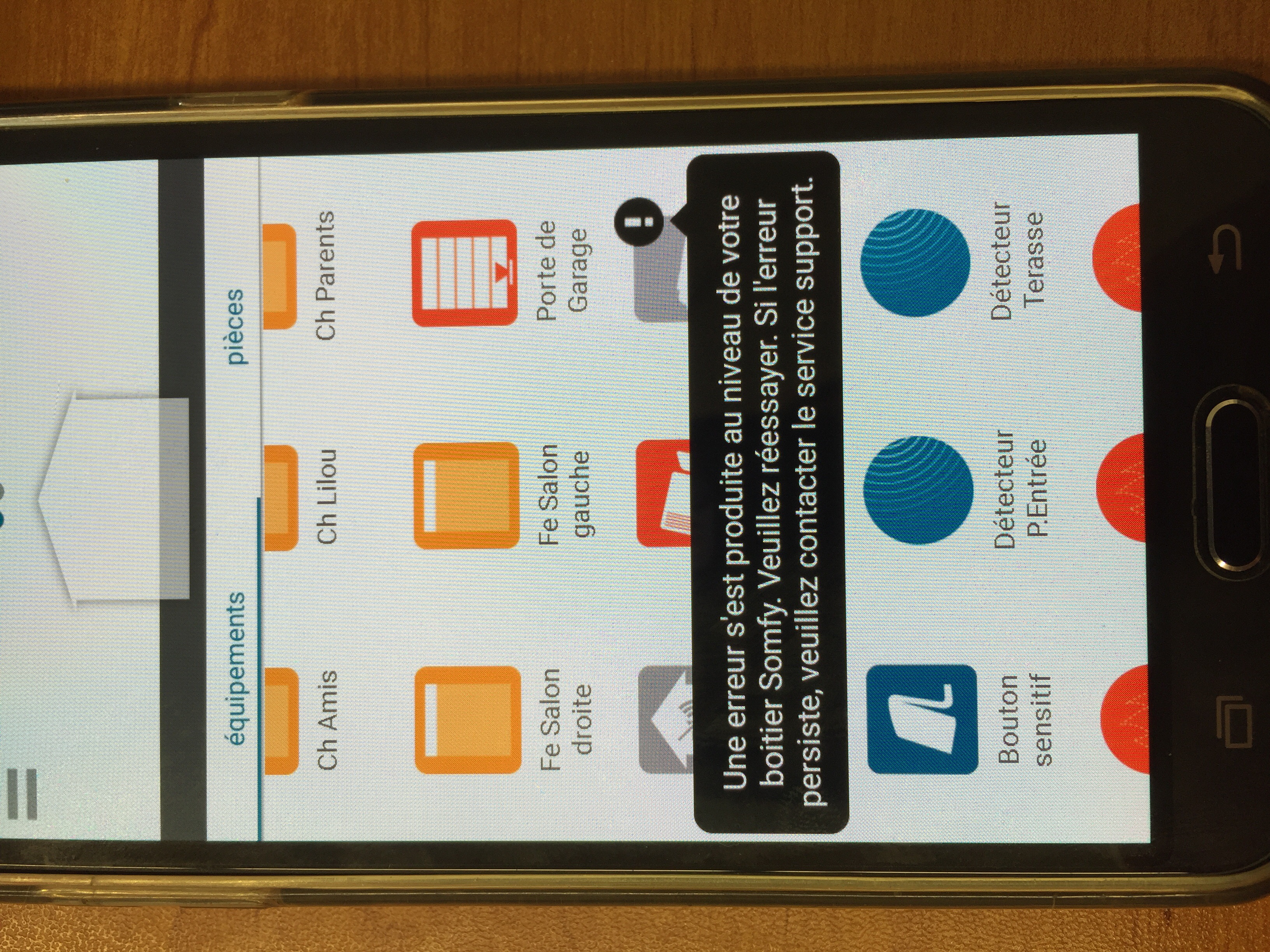

Très régulièrement sur l’interface TaHoma, l’icône serenity est grise avec le message « une’ erreur s’est produite au niveau de votre boîtier Somfy, si l’erreur persiste veuillez contacter le service support »

2- me dire comment enlever ces messages (icône avec point d’exclamation) sur l’interface.

    la couleur grise est normale ! Le point d'exclamation, un peu moins !!!

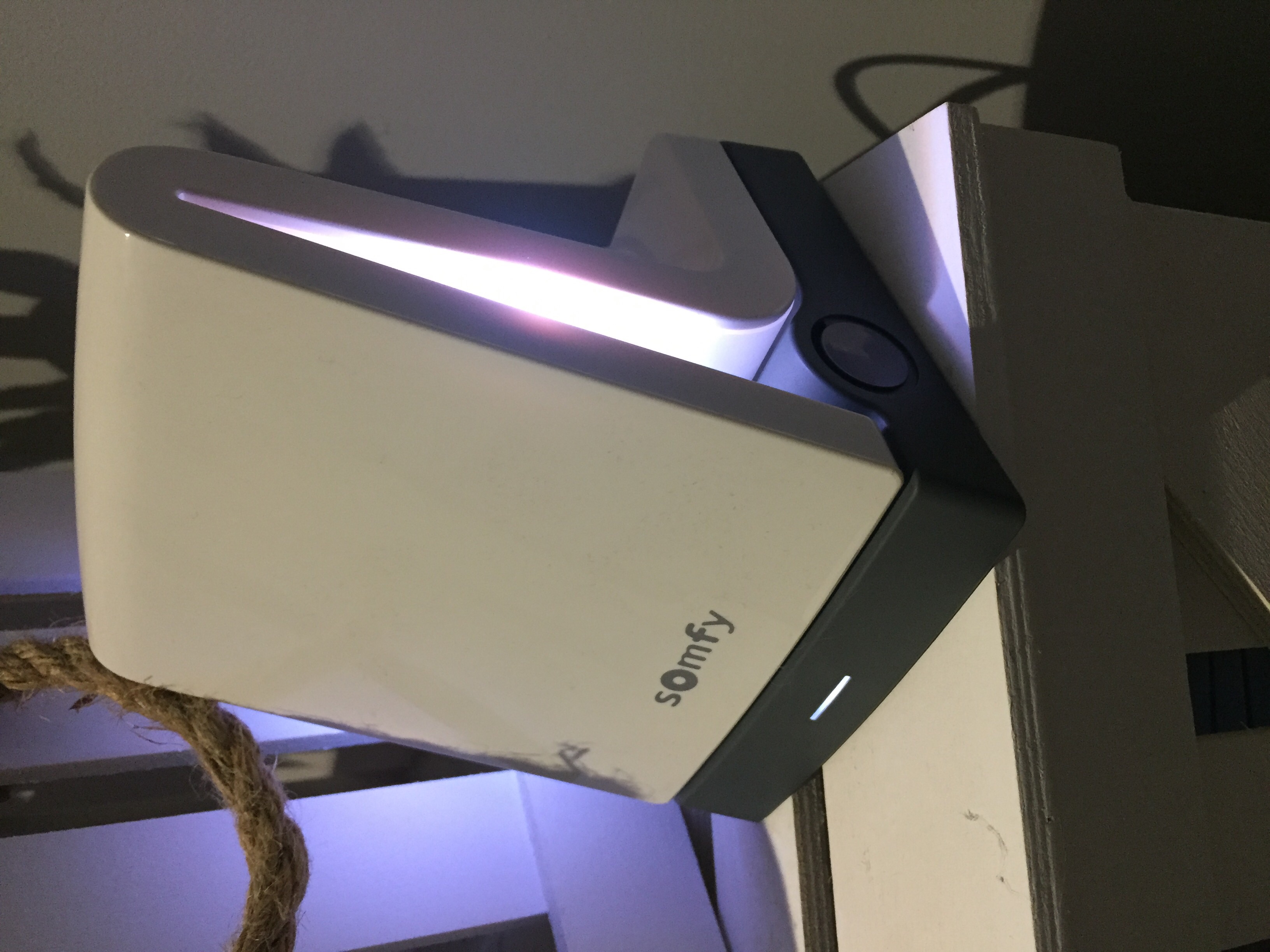

    La box est-elle bien enfoncée sur le socle ?
    Sortez-la et remettez-la !

    Merci Jean Luc pour ta réponse rapide, je viens de faire cette manip... en vain.. toujours même problème.
    Même en desinstallant et réinstallant la serenity
    Le voyant rouge en face avant du socle est-il allumé ?
    Julien B.
    Julien B.
    Julien B.
    124 / 750
    Non pourtant pas de lumière rouge..
    Et j’ai revérifié, la box est bien encrée à la TaHoma

    .. de plus, maintenant sur mon interface Smartphone, l’icône de la serenity est rouge alors qu’avant il était gris... et souvent pas avec le même nom.
    Je n’y comprends plus rien
