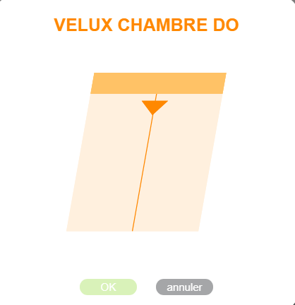

Bonjour. Ma TAHOMA trouve les 2 VELUX SOLAIRE IO. Je les ai renommé. Mais je ne peux pas les piloter ? je clique sur la fléche "descente" mais le bouton "OK" reste inactif.

    Bonjour Jean-François,
    Je vous informe qu'il ne faut pas appuyer sur la flèche, mais faire glisser le Velux via la flèche à l'endroit où vous souhaitez le positionner et ensuite cliquer sur OK pour lancer l'ordre.
