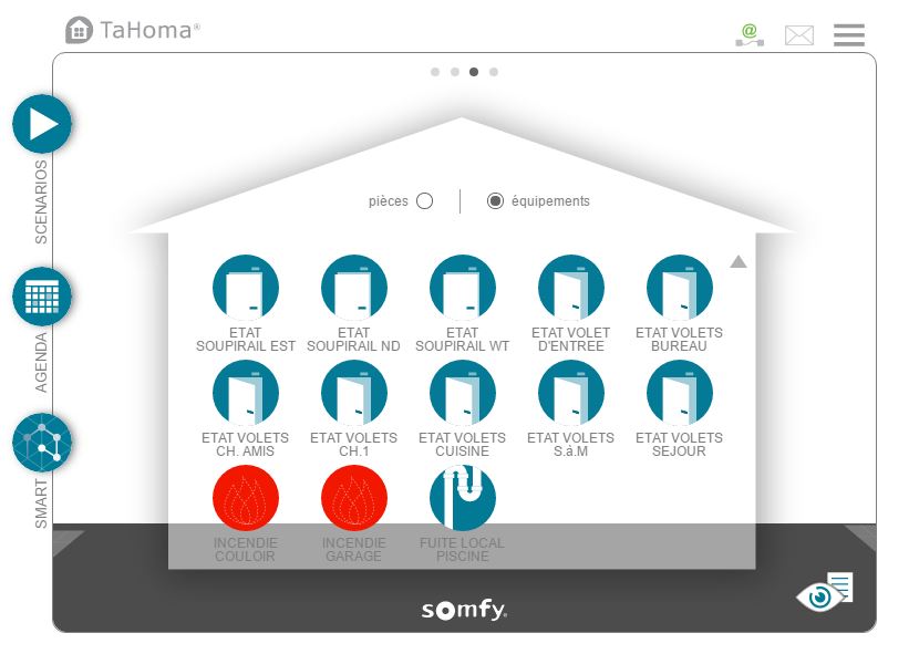

    Je suis 100% RTS, et je n'ai aucun problème avec la Tahoma, la gestion est la même, sauf différente sur le retour d'état, mais cà c'est un détail que j'ai corrigé par un bricolage sérieux et qui fonctionne.
    J'ai le retour d'état du portail, garage, volets.

    Après une petite réflexion je change le condo et je changerai tout les volet en même temps sa me laisse du temps pour réfléchir car c'est vrais que c est juste pour un retour d'info qui en soi nais pas grand chose avec le tahoma on a l'info si la fonction fermeture a été lancé.
    Des volet Rts avec retour d'info un petit bricolage avec un appareiller zwave je pense?
    Non, un simple détecteur d'ouverture:
