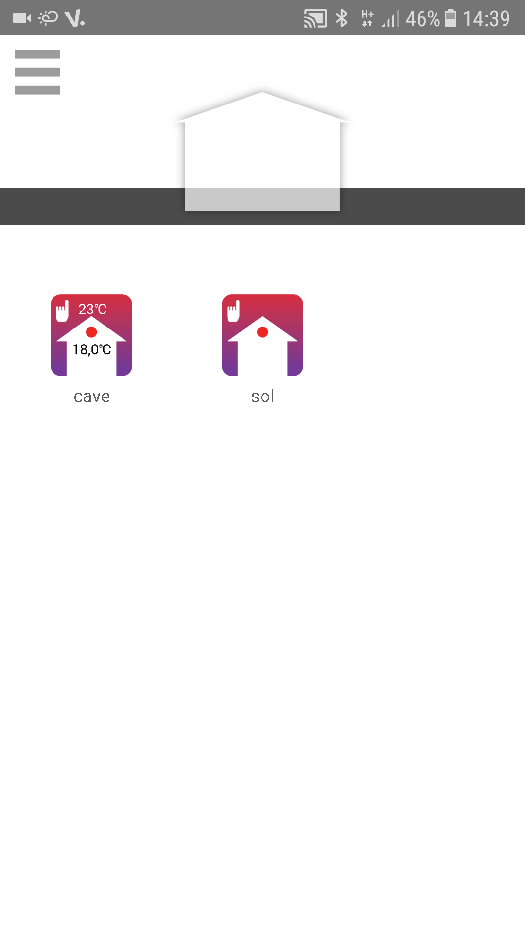

    Bonsoir Rémi,
    j'ai aussi une PAC Hitachi interfacée avec PC et Smartphone; j'ai eu pire comme comportement :
    -seulement ma Temp intérieur
    -seulement la consigne
    -rien du tout (ou 0)
    -un pont d'interrogation blanc sur fond noir (défaut de connexion de la passerelle)
    -tout correct
    -etc
    un "reboot" de la passerelle (sur le conseil de mon installateur), beaucoup de patience et aujourd'hui, tout va bien.
    Pour vous aussi j'espère . . .
