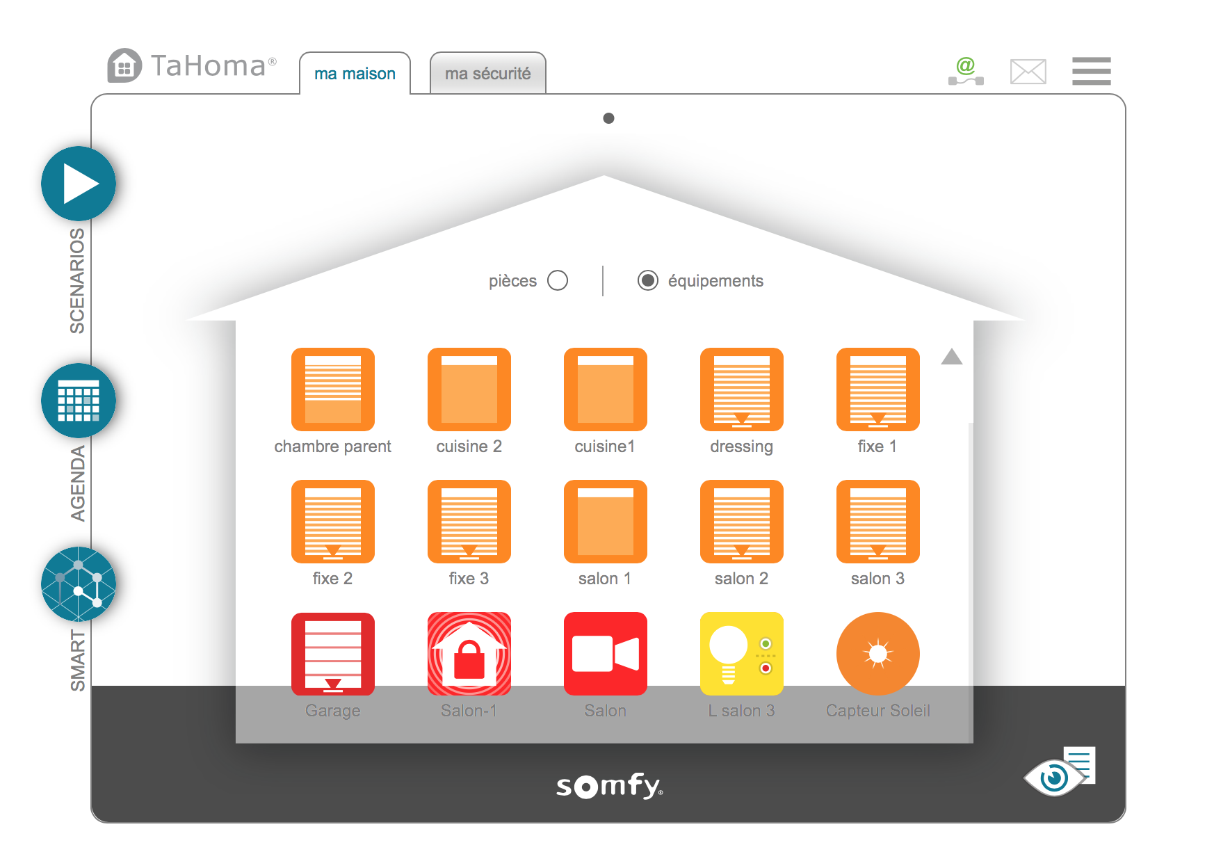

    Bonjour Gilles,
    Lorsque vous mémorisez une Somfy One avec TaHoma, deux icônes s'ajoute sur votre interface (voir ci-dessous) :
    La première sert pour piloter la surveillance et la seconde pour visualiser ce que film la caméra. Je vous confirme qu'il est tout à fait possible de mettre la première icône dans un scénario pour piloter la surveillance.

    Bonsoir et merci pour votre réponse.
    je n'ai malheureusement pas la 1ere icône (grise maison avec un cadenas)
    la seconde est en revanche présente mais n'apparait pas lors que sélectionne un scénario
