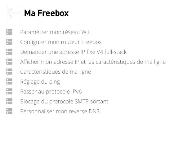

    c'est une box free crystal
    annick M.
    annick M.
    annick M.
    2
    1796 / 2000
    voici ce que je peux consulter
