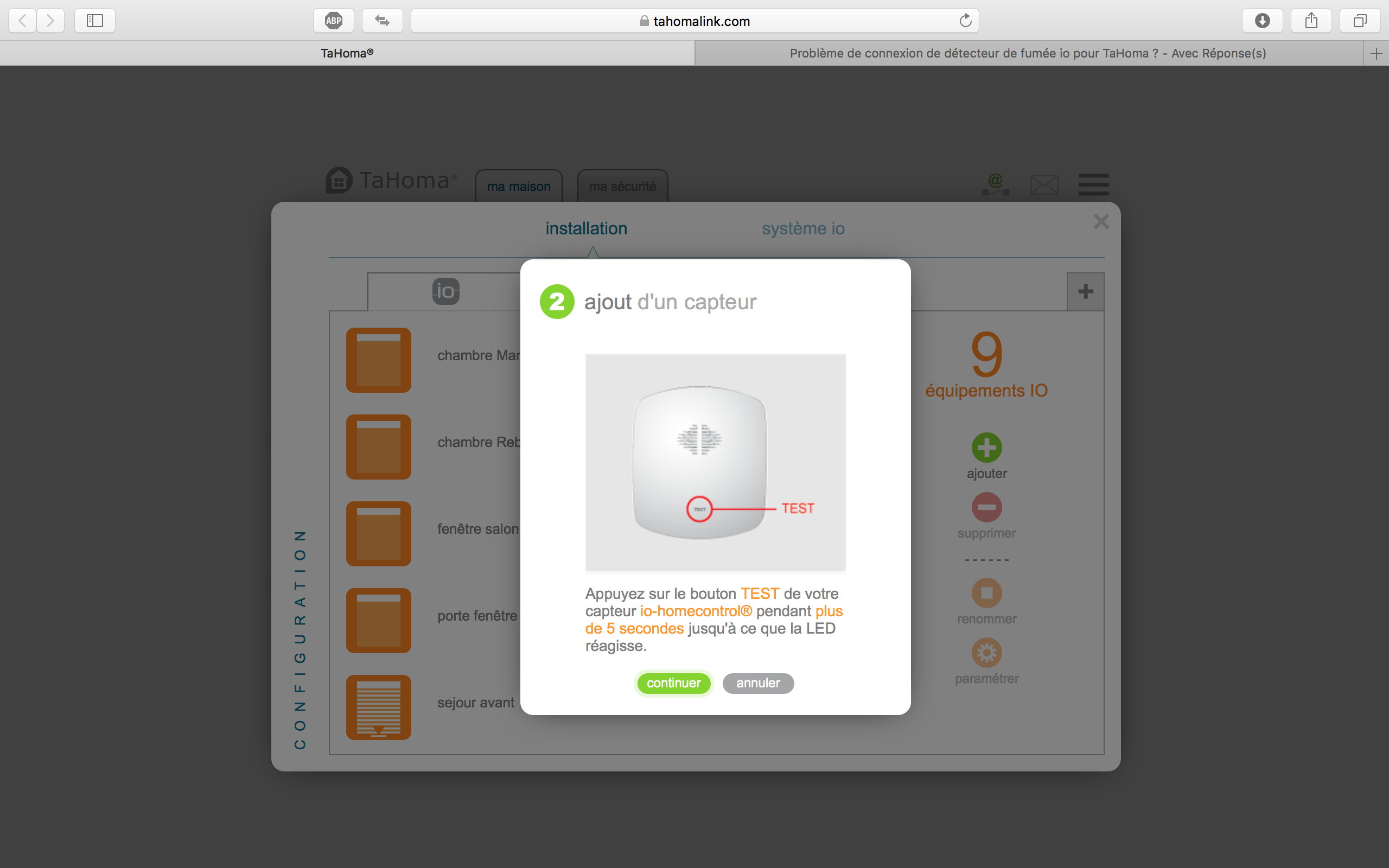

    impossible d'associer et de connecter mon détecteur de fumée IO ref: 2401323C
    mon précédent indiquait un message d'erreur d'obstruction. celui ci à été changé par vos soin.
    Je reçoit à l'instant un nouveau.
    je vais sur mon espace Tahoma, configuration, io ajout, équipement, détecteur de fumée io.
    j'appuie 5 seconde, ça bit, la led s'allume et il m'indique qu'aucun détecteur détecté.
    merci de votre aide.

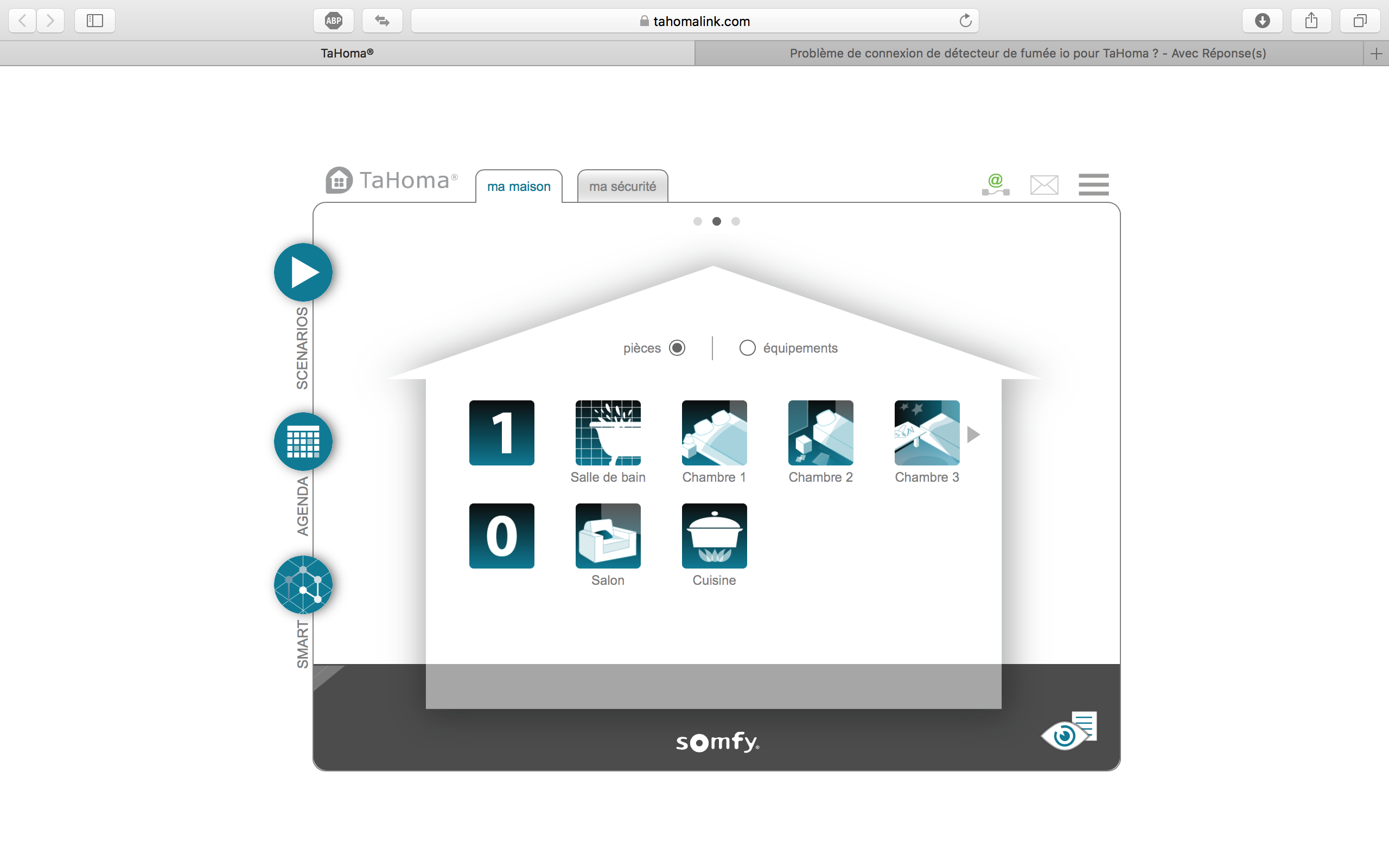

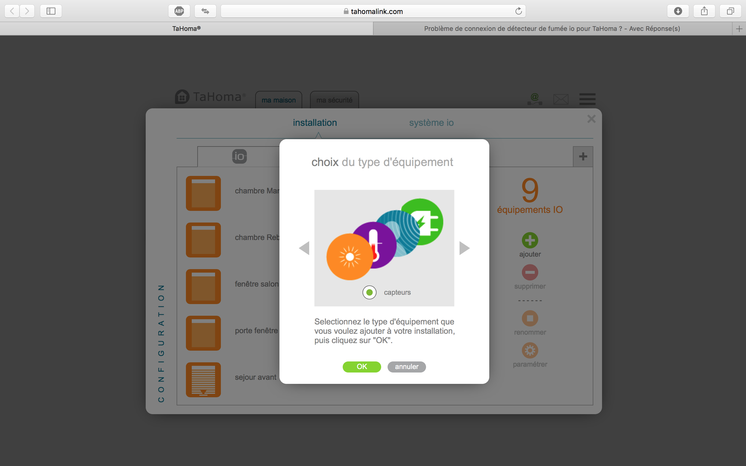

    voici les copies d'écran de ma manipulation.

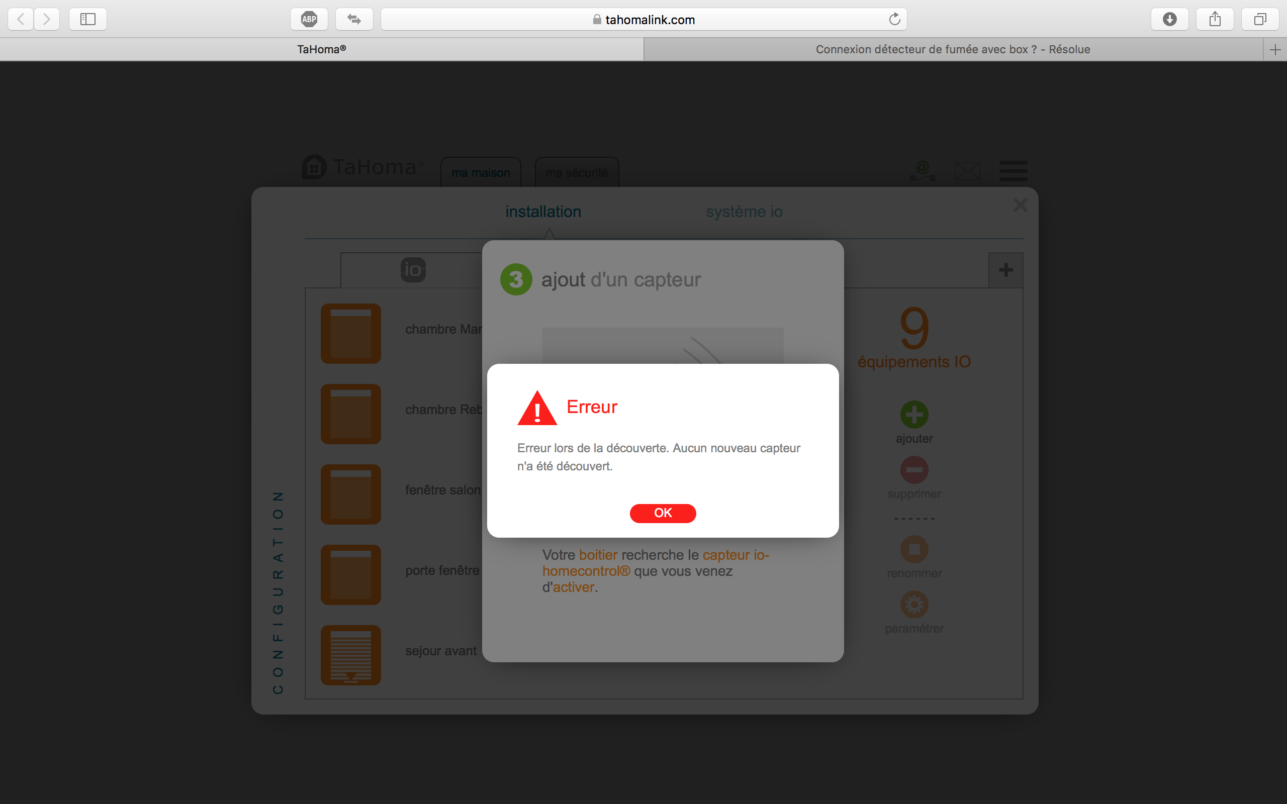

    je rajoute le message d'erreur.

    Mettez votre interface sur "équipements" pas sur "pièces".
    Recommencez la procédure en prenant soin de ne pas mettre le support.

    Cher Michel S,
    j'ai effectué votre suggestion.
    ceci ne fonctionne toujours pas.
    Alors il faut s'en rendre à l'évidence, vous jouer de malchance...!
    Attendez ici le contact d'un Yellow's pour un retour SAV.
