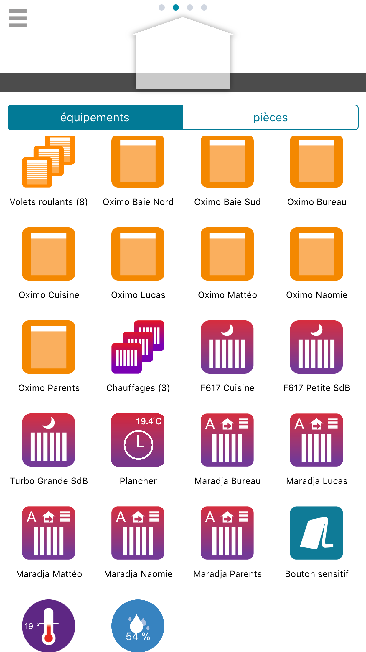

Je ne vois pas la température de mon thermostat connecté dans l'interface Tahoma, est ce normal?
Je viens d'installer une box Tahoma et de relier mon thermostat connecté filaire Somfy.
Je vois et peux agir sur le thermostat depuis l'interface, en revanche je ne vois pas la température (voir fichier joint).
Est ce normal? Comment faire pour régler le problème si ce n'est pas le cas?

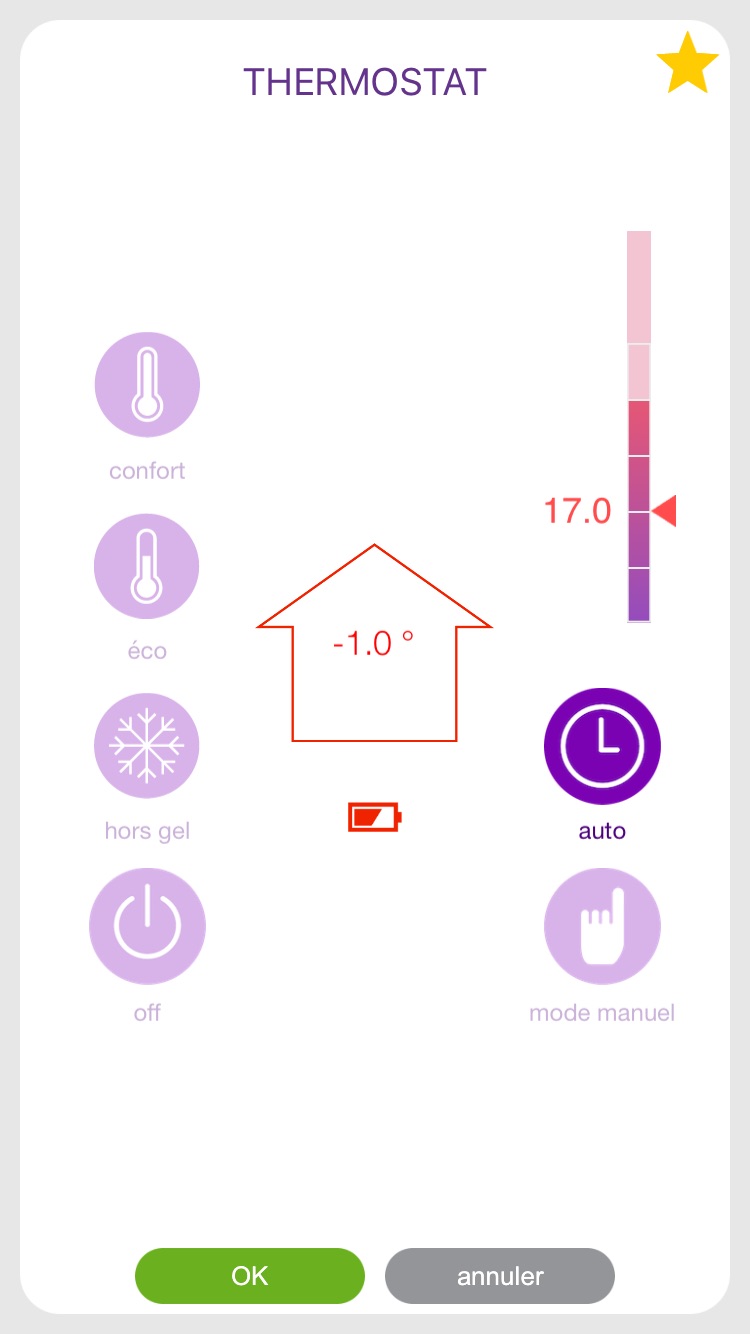

    J'ai testé plusieurs ordinateurs et plusieurs navigateurs mais le problèmes est identique (même capture d'écran que dans mon premier message).
    Sur application mobile la représentation du problème diffère légèrement car je vois -1.0° à la place de l'horloge.
    J'espère avoir une solution rapidement car pour un tel investissement (Tahoma + thermostat) je trouve cela anormal de ne même pas savoir quelle température il fait chez moi...

    Lors de la mémorisation du Thermostat programmable avec la box domotique, deux équipements sont enregistrés sur l'interface TaHoma, le Thermostat et sa sonde de température or il s'avère que la sonde de température de votre Thermostat ne semble pas s'être enregistré ce qui explique ce problème d'affichage de la température actuelle.
    Afin de solutionner ce problème, merci de supprimer votre Thermostat programmable pour l'enregistrer de nouveau afin que la sonde de température remonte bien.

    Cela fonctionne, merci!
