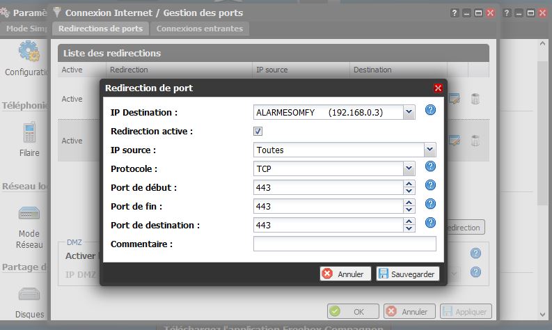

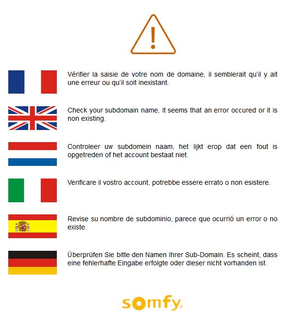

J'ai une centrale protexiom 400 (N°565132) et une freebox v6, cela fait plusieurs fois que l'accès via https:/:xxxxxx.alarmesomfy.net ou http:/:xxxxxx.alarmesomfy.net ne fonctionne plus ainsi que l'envoi de sms par 123-sms. Je refais tout le processus d'initialisation de la centrale, remets les ports 80 et 443 (doc Paramétrage_Freebox_V6-2.pdf). Quelle est la cause de ces pannes à répétition ?

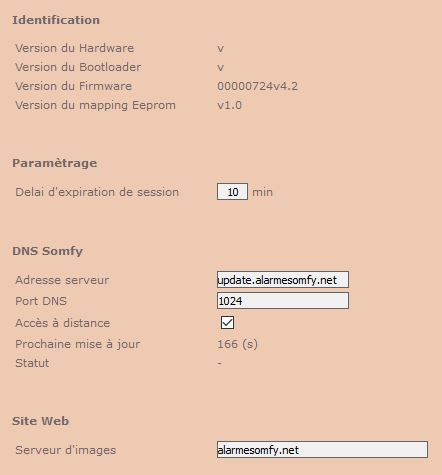

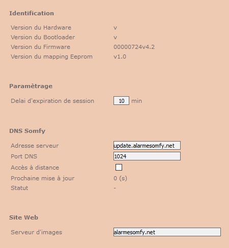

    voici les copies d'écran des réglages. La dernière fois, il y a donc quelques jours j'ai ouvert la centrale et redémarré en gardant appuyé le bouton rouge jusqu'à avoir le clignotement de la led rouge. J'arrive bien à accéder en mettant directement l'IP 192.168.0.3 dans Firefox quand je suis dans la maison. Je n'ai pas changé de box ADSL depuis longtemps, et pas en juin.

    Bonjour Bernard,
    pour que l'accès à distance à votre alarme fonctionne vous devez cochez la case "accès à distance" voir votre deuxième photo.

    Voilà c'est fait (je n'avais pas vu cette coche). Par contre j'ai toujours la même fenetre d'erreur via xxx.alarmesomfy.net

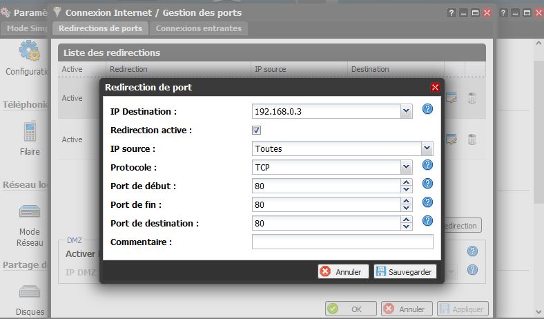

    votre lien atterrit sur plein de vidéo à choisir mais bon j'ai trouvé celle pour la RAZ de l'IP centrale (appui sur bouton rouge jusqu'au clignotement led rouge puis bip). J'ai refait cette procédure à nouveau, coché accès à distance, mais même résultat. Vous trouverez les paramètres de la freebox pour les ports 443 et 80 en PJ. Je ne vois pas ce qui manque...
