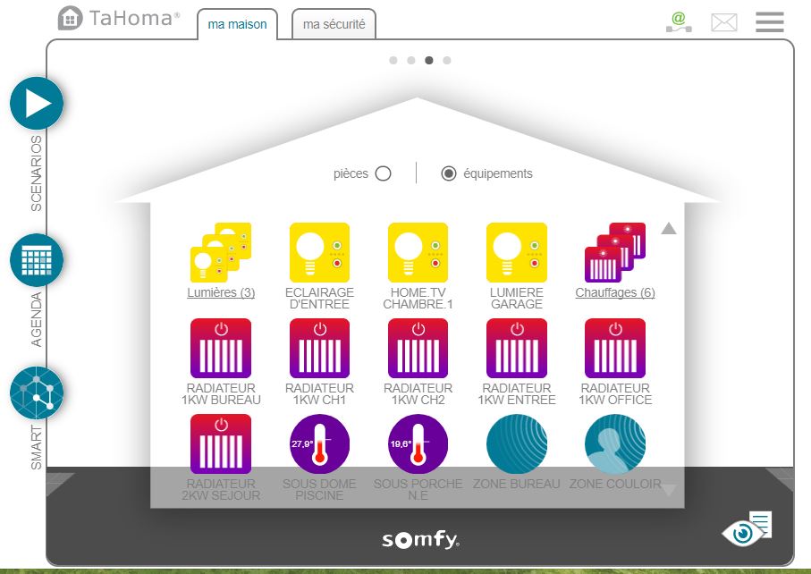

    Une interface sur 4 radiateurs est possible si les fils pilotes arrivent au tableau.
    Seulement vos radiateurs formeront qu'une seule zone, de ce fair ils seront pilotés de la même manière.
    1 interface par radiateur transforme chaque radiateur en zone pilotage et scénarisables séparément.
    C'est ce que j'ai et c'est l'idéal.
