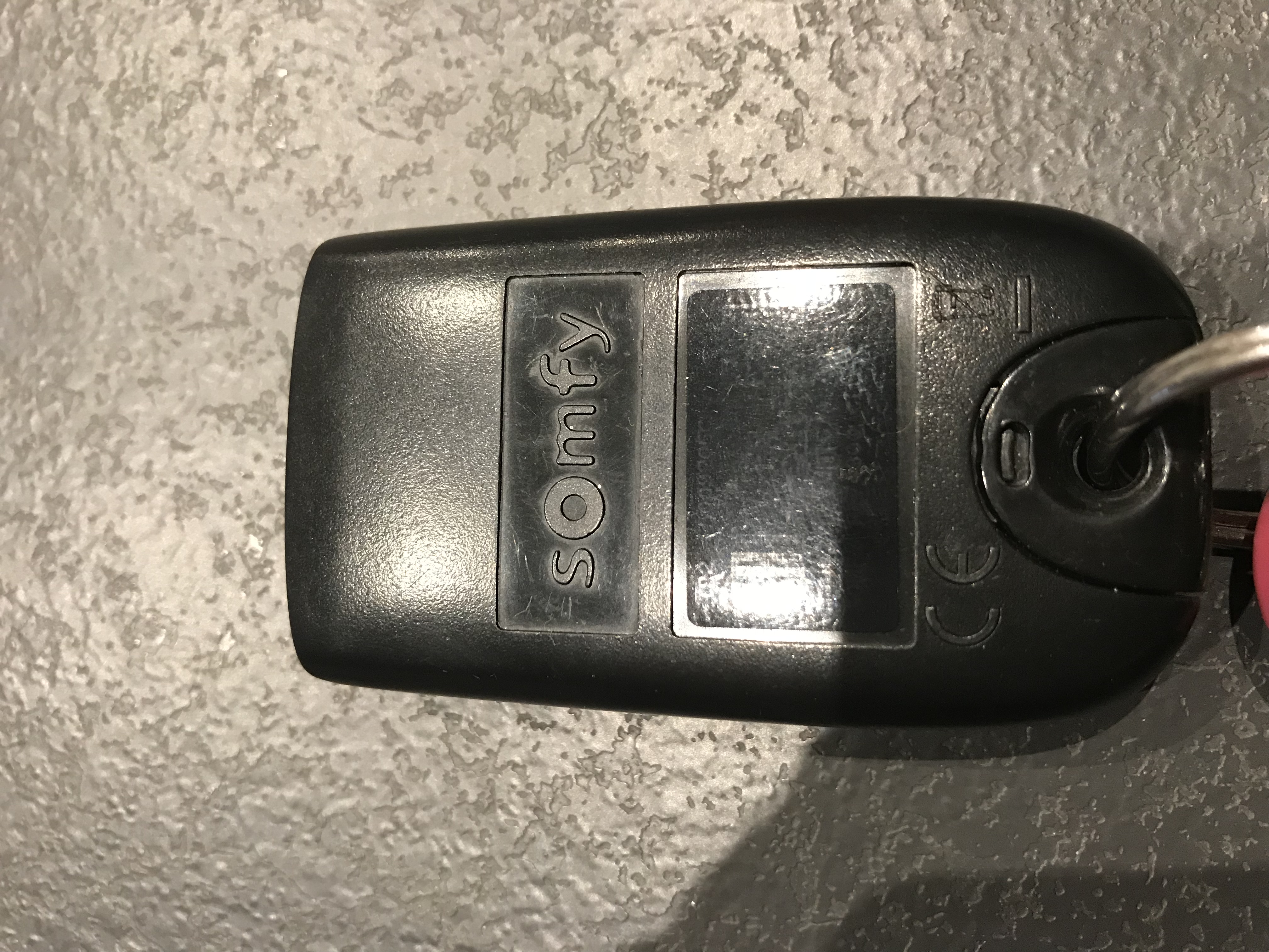

    pouvez-vous nous faire parvenir une photo de votre télécommande (devant et derrière).

    207 / 750
    J ai actuellement deux télécommandes Keytis NS 2 RTS pour commander le portail, qui ont toujours fonctionnés. Mais étant donné qu elles n ont pas de code au dos, j ai commandé la TC Serenity pensant qu elle me permettrait de commander mon portail avec ma somfy box.

    pouvez-vous nous partager une photo de l'arrière de votre télécommande Serenity.

    Je mets une photo des deux télécommande en fin d après midi

    Les deux télécommandes
